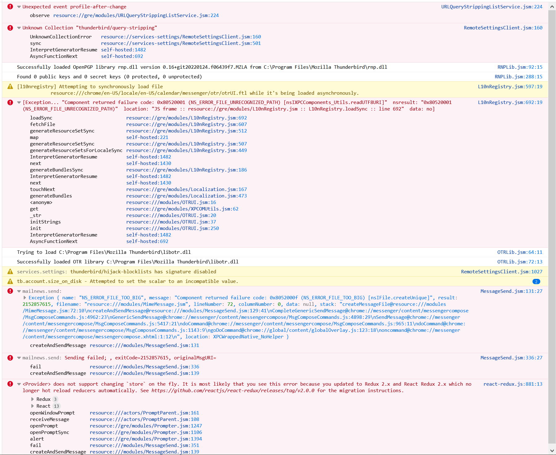

    Seit jetzt kann ich keine Mails mehr versenden, er sagt bei jedem Konto nur noch: "Senden der Nachricht fehlgeschlagen".
    Ich habe bereits meine SMTP Einstellungen überprüft und alle Passwörter neu eingegeben, aber nichts hat geholfen. In der Konsole (hab sie über STRG+Shift+J aufgerufen) steht nur folgendes (siehe Anhang)
    Dabei besteht meine Testnachricht nur aus einem Buchstaben, die Mail hat keinerlei Anhang...

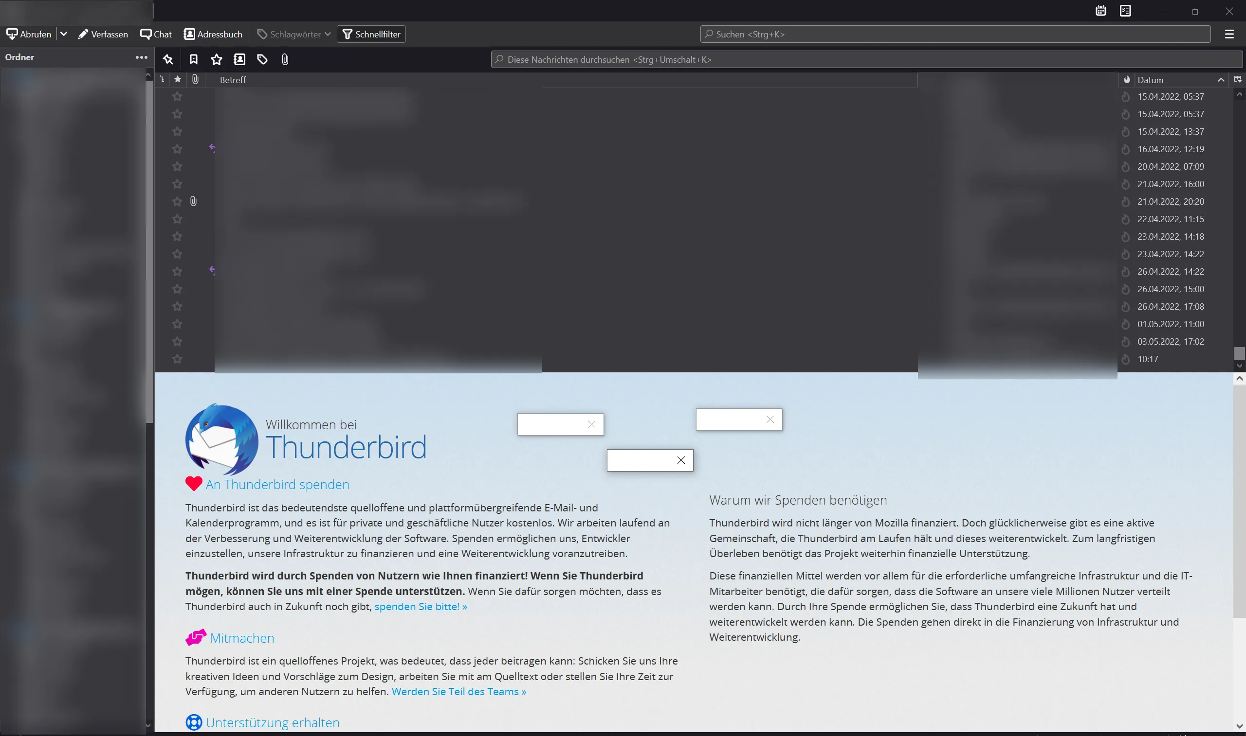

    Die Rechtecke waren definitiv von Thunderbird. Diese Art Fenster kann man wie man an den X sieht, ja auch schließen. Das habe ich auch öfters gemacht und danach konnte ich TB wieder benutzen. Nur waren es nicht immer diese schließbare Rechtecke, sondern auch mal diese schwarzen Linien, die vielleicht auch ein Fenster sind? Auf jeden Fall konnte ich diese nie schließen.
    In beiden Fällen haben die Fenster/Rechtecke/schwarze Linien aufgeblinkt, wenn ich versucht habe in TB was zu klicken. Nun ja nun ist das Problem (hoffentlich) endgültig gelöst.

    Ich würde das Problem gerne näher erläutern, nur ist das so seltsam, dass dies schwierig ist. Gerade hatte ich mal wieder andere Fenster bekommen. (siehe Anhang) Ein anderes Mal hatte ich auch um die 50 dieser kleinen leeren weißen Fenster, aber im Task Manager steht nichts davon das TB nicht mehr reagieren würde. Das einzige seltsame ist, dass der TB Task einen hohen Stromverbrauch hat und bei 8% CPU Auslastung liegt, normalerweise liegt der bei ~1%. Ich kann auch weiter durch meine Nachrichten scrollen, nur halt nichts anklicken, so als hätte man ein Einstellungsfenster noch offen, was erst geschlossen werden muss, nur habe ich da nie was geöffnet.

    In der vergangenen Woche ist mir aufgefallen, dass Thunderbird seltsame Fenster erstellt, nachdem ich es etwa 15-20 Minuten geöffnet war. Ich kann nichts mit diesen Fenstern machen, wenn ich darauf klicke, tut sich nichts, und weil diese Fenster hervorgehoben sind, kann ich Thunderbird nicht verwenden. Windows gibt mir nur den Fehlerton, dass ein Fenster darüber offen ist, das ich schließen muss, aber ich kann es nicht, also besteht meine einzige Möglichkeit, Thunderbird zu schließen, darin, es mit dem Task-Manager zu beenden.
