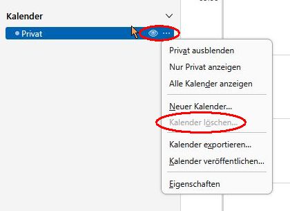

  • Email Konto gelöscht jedoch findet abruf d. gelöschten Adresse weiter statt
    • RR512
    • 10. Mai 2026 um 13:00
    Zitat von kimbike
    ein Imapkonto das ich gelöscht habe
    1. Hast Du das IMAP-Konto wirklich gelöscht? Bitte kontrolliere in den Konten-Einstellungen.
    2. Ist eventuell noch ein SMTP-Server zu diesem Konto vorhanden? -> Konten-Einstellungen -> Postausgangs-Server (SMTP)
      Wenn ja, löschen.
    3. Ist eventuell ein Online-Adressbuch zu diesem Konto abonniert? -> Rechtsklick -> Eigenschaften
      Wenn ja, abbestellen und/oder löschen.
    4. Kalender hattest Du ja bereits ausgeschlossen. Trotzdem nochmal kontrollieren (analog Adressbuch). -> Rechtsklick -> Eigenschaften
      Thunderbird braucht immer einen (lokalen) Kalender! Standard = Privat. Gegebenenfalls vorher aktivieren oder anlegen.
    5. Poste gegebenenfalls Screenschots der Eigenschaften Deiner Kalender und Adressbücher (außer "Alle Adressbücher", da gibt es keine Eigenschaften).
