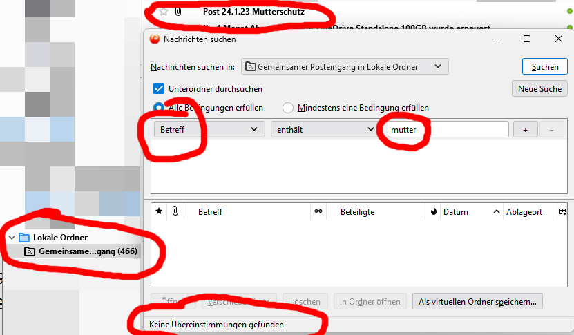

  • Verstehe einer die E-Mail Suche!
    • buzzer8
    • 24. Januar 2023 um 13:25
    Zitat von buzzer8
    Was verstehe ich gerade nicht?
    es gibt verschiedene Sucharten, hier ein Ansatz dazu. Zuviele Begriffe auf einmal, kann behindernd sein.
    Lieber weniger eingeben und dann immer weiter eingrenzen. Bei Deinem Bild ist es z.B. sinnvoll, die Markierung bei
    'Mindestens eine Bedingung erfüllen' statt Alle. Solche Feinheiten kÖnnen das Ergebnis enorm beeinflussen.
    In dem Themenlabel steht Betterbird, Du schreibst im Beitrag aber Thunderbird, was trifft zu?
    Hallo Bastler,
    vielen Dank für Deine Antwort, aber ich verstehe sie nicht. Ich soll weniger eingeben? Ich suche nur nach dem Wort "mutter" im Betreff. Da wird eine Auswahl von "Mindestens eine Bedingung" nichts ändern, da ich nur eine Bedindung habe?
    Also ich kann es echt null verstehen, dass eine Software EIN Wort nicht im Betreff finden kann. Ja, die Software ist kostenlos, aber das verstehe ich nicht. Das würde sogar Outlook schaffen und Outlook ist ein echt schlimmes Programm :) Ich möchte übrigens ausdrücklich nicht unverschämt ankommen, aber EIN Wort im Betreff finden ist echt nicht so schwer.
    Es kann aber ja sein, dass ich generell etwas falsch mache, aber was kann man falsch machen, wenn man angibt "suche mir alle E-Mails mit dem Wort mutter im Betreff"?
    Und wie erwähnt, wenn ich nach der E-Mail Adresse des Absenders suche, wird die Mutterschutz E-Mail auch nicht angezeigt. Vielleicht ist ja mit der E-Mail irgendwas falsch? Aber wie gesagt, EIN Wort im Betreff oder die E-Mail Adresse sind eigentlich nicht so schwierige Suchkriterien.
    Viele Grüße!
    • buzzer8
    • 24. Januar 2023 um 11:12
    Ok, ich hatte verstanden, dass das Suchfeld in der aktuellen Anzeige sucht.
    Aber selbst mit Deiner Suche wird die E-Mail nicht gefunden. Ich suche diesmal explizit nach dem Betreff und es wird nicht gefunden.
    Danke!
    • buzzer8
    • 24. Januar 2023 um 10:43
    Generell, ich verstehe die Suche nicht. Eigentlich dachte ich, dass man entweder eine E-Mail Adresse oder ein Wort eingibt und Kollege Betterbird alle E-Mails raus sucht, die entsprechend der Suche die jeweilis passenden E-Mails raus sucht. Macht er aber nicht.
    Als Beispiel, ich habe ein E-Mail mit dem Betreff "Post 24.1.23 Mutterschutz" und der Absender E-Mail a@b.de (als Beispiel). Die erscheint WEDER, wenn ich nach Mutter suche, noch wenn ich nach der E-Mail Adresse suche. Wenn ich nach der E-Mail Adresse suche, fehlen auch weitere E-Mails, die aber, wenn ich in den entsprechenden Posteingang gehe, definitiv zu finden sind.
    Was habe ich falsch eingestellt oder was mache ich falsch. Ich bin kurz davor wieder zu EM Client oder was anderem zu wechseln, was ich aber eigentlich nicht will, weil mir die Tab Ansicht der E-Mails als "To Do" so gut gefällt.
    Danke für eure Antworten!
