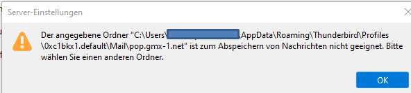

    Das war mir schon klar, aber egal welchen Ordner ich anwähle, es kommt immer die Fehlermeldung:
    Und natürlich bleib dsnn immer dieser Pfad bestehen der auf meine Sicherung verweißt:
    C:\Users\xxxxxx\Desktop\Sicherung Thunderbird\Profiles\0xc1bkx1.default\Mail\pop.gmx-1.net

    natürlich habe ich es öfter versucht diesen Ordner auszuwählen, es kamm immer die selbe Fehlermeldung.
    Aber was mir jetzt sehr komisch vorkommt das der Dateipfad jetzt aus meine Sicherung auf dem Dektop verweist:
    Was hab ich denn jetzt schin wieder Falsch gemacht!
    Ich habe es heute auch wieder versucht den Ordner zu ändern, aber immer die selbe Fehlermeldung.

    Vielen Dank für deine Antwort, wenn ich diesen Ordner auswähle bekomme ich folgende Fehlermeldung:
