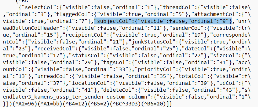

    Ich habe false in true geändert und tatsächlich wird der Betreff wieder angezeigt!
    Ich danke vielmals für die große Hilfsbereitschaft hier, allein hätte ich das mangels technischer Kenntnis nie gefunden!!
    Wie der Betreff verschwinden konnte, bleibt rätselhaft. Wie anfangs geschildert, habe ich ja nichts verändert, nur neben dem PC gesessen und von Zeit zu Zeit Mails gecheckt als mir auffiel, dass der Posteingang verändert aussieht. Dachte an Fehler durch Update, Komprimierung o.ä....

    Bei mir sieht das tatsächlich so aus:
    Bedeutet, wenn ich false in true ändere, wird der Betreff wieder angezeigt?

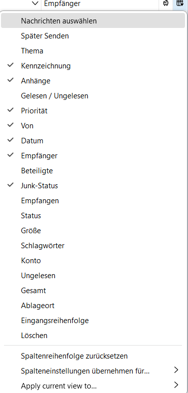

  • Betreffspalte verschwunden und nicht wiederherstellbar
    • Lilarose
    • 2. Januar 2023 um 12:29
    Ja ich kann die Spalten wie im Video gezeigt auch so breiter oder enger ziehen oder verdecken, es gibt in dieser Kolonne aber keinen Betreff. Selbst wenn ich alle unter optional zuschaltbaren Spalten entferne, erscheint kein Betreff in dem Fenster und der Betreff ist nicht optional zuschaltbar. Eben das ist das Problem. Wie kann der Betreff hinzugefügt werden?
    Im Video sieht man übrigens trotz Verdecken der Betreffspalte eine Unterteilung, auch wenn keine Beschriftung mehr sichtbar ist, bei mir sieht das auch so aus, wenn ich Spalte verdecke: ,
    Wie in meinem 1. Screenshot unter #8 erkennbar, gibt es aber in der ganzen Kolonne keine solche verdeckte Spalte für den Betreff! Wie bekommt man diesen wieder angezeigt, wodurch verschwindet er überhaupt, ohne dass man was ändert? Auf so eine wichtige Angabe kann nicht verzichtet werden.

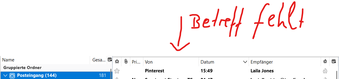

    • Lilarose
    • 31. Dezember 2022 um 16:18
    Ich habe es versucht wie unter #2 beschrieben, bei geschlossenem Thunderbird xulstore.jason umbenannt. Es wird im Posteingang gruppierte Order aber weiter kein Betreff angezeigt.
    In den einzelnen Ordnern darunter wie gesagt Anzeige Betreff OK, aber Frage ist weiter, wie krieg ich das im übergeordneten Posteingang angezeigt?
    Vergleiche Posteigang gruppierte Ordner Betreff fehlt:
    Unterordner Betreff OK:

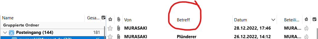

    • Lilarose
    • 28. Dezember 2022 um 18:38
    Danke für die Beiträge. Es ist mir noch nicht klar, was genau ich machen soll, um das Problem ohne Schaden durch falsches Herumprobieren zu beheben.
    Der Betreff sollte ja als eine der wichtigsten Infos immer sichtbar und als Spalte automatisch vorhanden sein. Er war auch da und ist plötzlich unerklärlich verschwunden.
    Betroffen ist nicht einer der gruppierten Ordner, beim Posteingang aller einzelnen Mailkonten wird der Betreff korrekt angezeigt, er fehlt nur beim Posteingang gruppierte Ordner, unter dem ja eben diese mehreren Mailkonten zusammengefasst sind.
    Dort sieht man die ankommenden Mails aller Konten im Überblick und es ist sehr unpraktisch, dass man nun keinen Betreff mehr sieht. Die Frage ist auch, wie verlässlich so ein Mailprogramm ist, das plötzlich Ausfälle solch zentraler Funktionen hat. Ich wäre daher sehr dankbar, wenn es repariert werden könnte.
