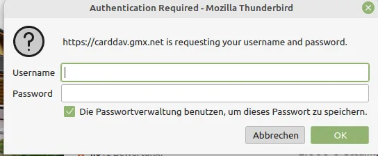

    Ok schlingo, haste mich erwischt ;) . Habe nicht konsequent alle Möglichkeiten gecheckt. Bei dem "GMX-Adressbuch" ist im Kontextmenü –und nur in dem Adressbuch– die Option "Synchronisieren" vorhanden. Verlangt dann auch dieses "carddav-Passwort".
    Bei meiner Anmerkung des Worst-Case-Szenario bin ich auch mehr davon ausgegangen das die Verbindung zum GMX-Orginial gestört wird; TB als verwundet würde ich da nicht vermuten.
    Ende vom Lied: das "GMX-Adressbuch" ist gelöscht, es funktioniert auch alles bisher wie es soll, ein Pop-Up mit Passworteingabe für "carddav" ist bisher auch unterblieben. So gehe ich davon aus das ich mit Dank an Euch den Thread auf "erledigt" setze.

    Tja, Eure Tipps und Infos sind dahingehend hilfreich, das ich jetzt den Unterschied zwischen "CardBook" und "CardDav" kenne. So bin ich dann seit Jahren mal nativ in das GMX-Konto gegangen. Das suchen nach den beiden Begriffen brachte das Ergebnis, das es keine Einträge im Hilfe-Bereich dazu gibt. Also habe ich meine Kenntnisse aus meinem früheren IT-Leben ausgegraben und folgende Theorie:
    Seit diesem oder eins früherem Release wird dieser "CardDav-Standard" funktionell in TB unterstützt. Es gab nämlich bis vor ca. 3 bis 4 Monaten diese Passwortabfrage nicht.
    Diese Unterstützung wird –wie auch immer– mit einem oder allen Adressbüchern verlinkt. Aus welchen Gründen auch immer verlangt diese Funktion aber die Eingabe eines Passwortes; ich gehe mal davon aus das es gleich mit dem Mailkonto-Passwort ist weil ja ein Zugriff auf "https://carddav.gmx.net" gemacht wird.
    Somit bleiben mir zwei Optionen:
    1. Ich gebe das Passwort ein und es könnte in die Passwortsicherung von TB landen. In Zukunft gäbe es keine Nachfrage mehr. Widerstrebt mir jedoch weil ich somit einen meiner Meinung nach vorhandenen Designfehler als Default hätte.
    2. Ich lösche
    aber es ist vorhanden und wird damit standardmäßig synchronisiert. Falls Du das AB nicht benötigst, lösche es. Ansonsten unterbinde die Synchronisierung.
    das "GMX-Adressbuch" Eine Synchronisierung ist lt. Kontextmenü nicht ein-/ausschaltbar. Bereitet mir auch Schmerzen weil ich nicht weiß ob dieses Objekt nicht in einer Form verlinkt wurde mit TB das es kracht oder sogar der Worst-Case-Fall eintritt --> alles weg/geht nicht mehr.
    Bei der nativen Sicht des GMX-Konto ist nämlich genau ein Eintrag vorhanden --> als 'Ich' benamst. Aus Sicht von TB ist das Adressbuch leer.
    Gebt mir bitte nochmal Eure Meinung und dann versuche ich es und melde das Ergebnis.
    Gruß harosch

    Danke für Reaktion.
    Bastler --> es ist kein Add-On vorhanden. Jedenfalls wird mir nirgendwo eines angezeigt.
    schlingo --> In TB gibt es 3 Adressbücher die aufgeführt werden.
                          Persönliches Adressbuch , dort pflege ich meine Adressen
    GMX.NET Adressbuch, dort steht nichts
    Gesammelte Adressen, die Menge aus "Persönliches Adressbuch" + Adressen die mal genutzt aber nirgendwo fixiert sind
    Was soll ich da mit wem synchronisieren?
    Beim stöbern habe ich vorhin im Forum dies gefunden : Carddav und web,de
    Selbe Ausgangslage bis auf den MailProvider und Betriebssystem. Jedoch wird dort –wie ja in dieser Abteilung– von "CardBook" geredet. Sind dies nun Synonyme oder übersehe ich die ganze Zeit etwas?
    Gruß harosch

    Moin Donnervogel-Gemeinde,
    seit der aktuellen oder Vorversion von Thunderbird nervt mich ein Pop-Up-Fenster welches mich zur Eingabe eines Passwortes auffordert.
    Ich mache da keine Eingabe, werde aber regelmäßig alle 5 - 10 Minuten erneut damit konfrontiert.
    Nun nutze ich aber keine App welche Adressen innerhalb GMX bearbeitet.
    Adressen sind bei mir innerhalb Thunderbird nur im "Persönlichen Adressbuch" und "Gesammelte Adressen" . Das "GMX-NET-Adressbuch" ist leer.
    Ich finde zum heulen keinen Schalter der diese Passwortaufforderung unterbindet. Innerhalb der Thunderbird-Einstellungen wird auch kein Eintrag bei der Eingabe des Suchargument "carddav" gefunden. Ebenso in diesem Forum hier; allerdings wohl ein gleichwertiger Begriff wie "cardbook", deshalb meine Frage in dieser Abteilung.
    Gibt es Hilfe? Danke schon mal für Rückmeldung(en).
