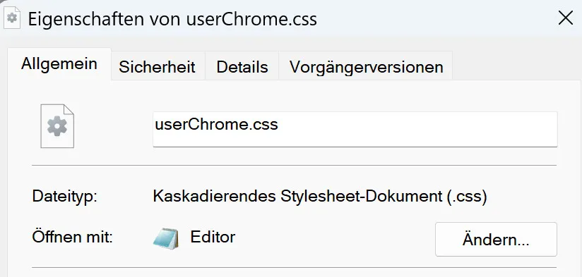

    • 25. Januar 2024 um 10:33
    danke für den Ansatz. Also ich würde sagen, dass ist so wie du es schreibst:

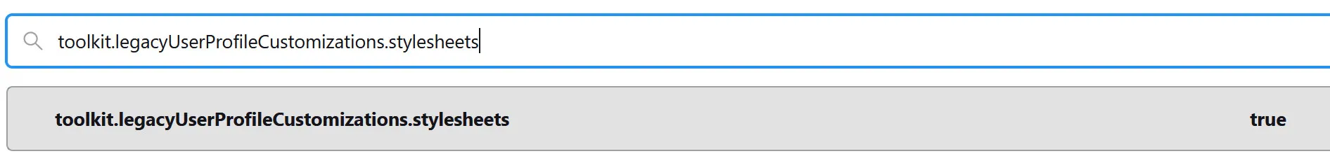

    • 25. Januar 2024 um 10:05
    Ja steht bei mir auf True:
    Stimmt mit meiner CSS etwas nicht?

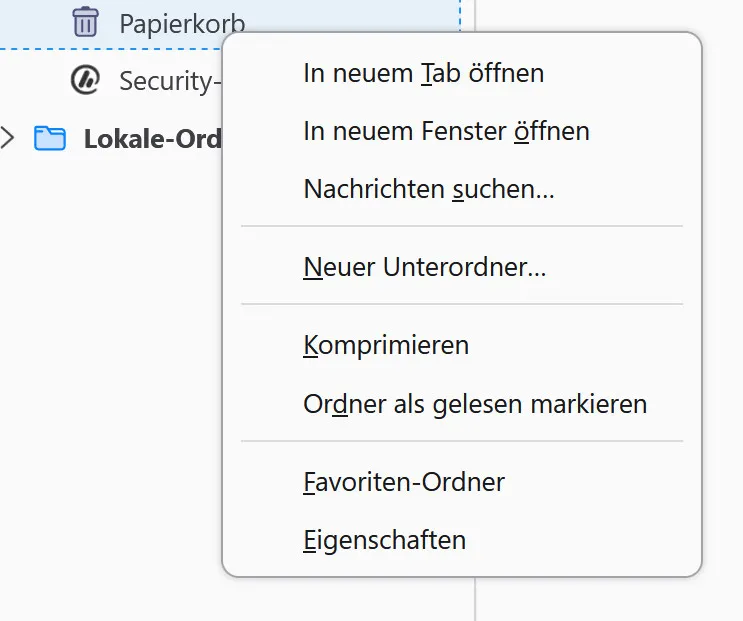

    Hallo Zusammen,
    ich benutze die aktuelle Version 115.16.1 auf Windows 11 Pro. als IMAP-Client. Gibt es eine Möglichkeit im Kontextmenü vom Papierkorb, den Eintrag:
    zu entfernen?
