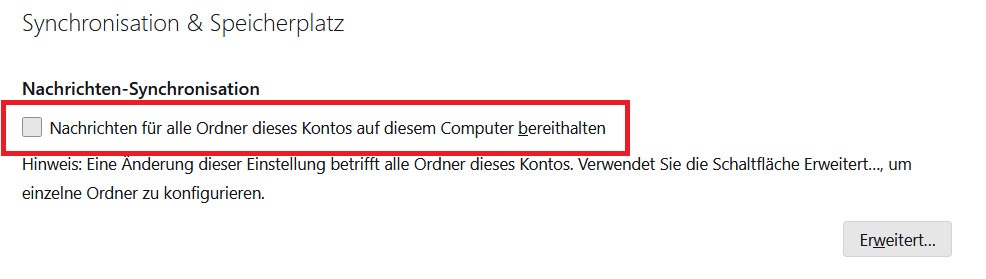

    danke für deinen Hinweis! Ich glaube ich habe das Problem gefunden. So wie du oben beschreibst macht er ja: ... Ein einfaches 'diff <ref_t1.msf> <ordner.msf>'... Zeitgleich ladet er ja die fehlenden Mails vom Mailserver. Jetzt kommt es zu konflikten. TB ist irritiert! In der *.msf findet er die Mail aber in der MBox nicht? Das führt zu den Fehlern. Ich habe mir das mal in Notepad++ live angesehen.
    Die Lösung und die funktioniert ist: Keine Mails lokal zu speichern... und schon ist Ruhe!
    Jetzt bin ich ja gespannt und was ich festgestellt habe ist, dass diese Einstellung unabhängig von der Offline-Funktion ist. Man, Mist warum bin ich darauf nicht vorher gekommen? Ich kasper damit jetzt seit Wochen rum.

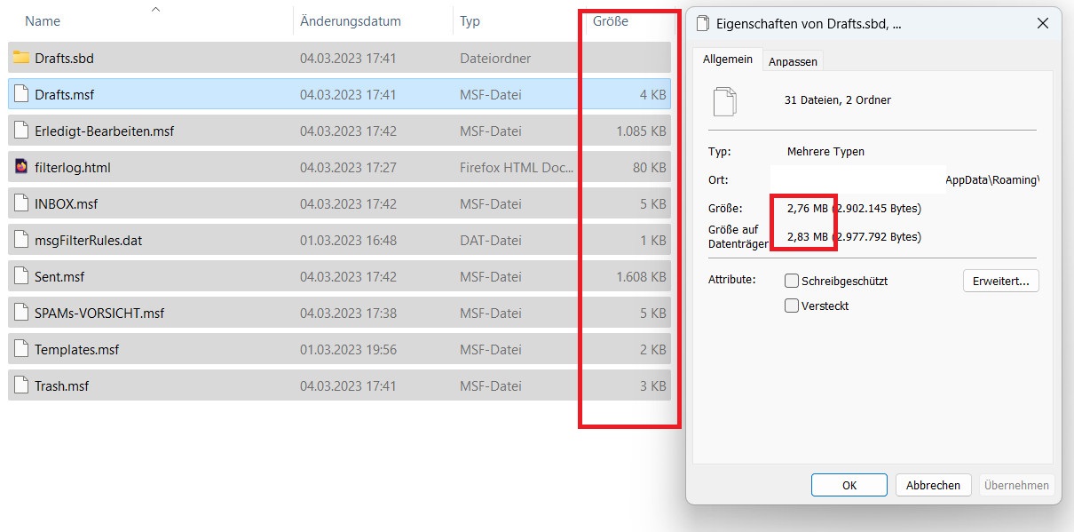

    Es bleibt ein Problem mit TB was alt bekannt ist und was Outlook mit EX im Schlaf beherrscht und ich jetzt schon weiß das hier nur Anrufe bei mir ankommen, mit der Frage: ... muss das sein? oder das war aber vorher nicht so... Es geht dabei u das Thema: Einstellungen zwischen TP-Instanzen synchron halten. Es geht dabei nicht um gleichzeitige Instanzen, sondern viel mehr um das Thema Firma und HomeOffice Arbeitsplatz. Wer beruflich mit TB arbeitet, hat nicht die Zeit ständig die Schlagwörter usw. abzugleichen. Das TB-Profil im vollen Umfang zu syncen. kommt nicht in Frage, Wenn ich da an die 3-5 GB Postfächer denke, dann dauert das ja ewig. Also habe ich mich dran gesetzt und auf Batch Skript Basis inkl. FreeFilesync, ein Prozedur geschrieben, wo mit das Ganze in ca. 1-5 Min erledigt ist! Der Worflow ist hierbei recht simpel.
    Funktion to Cloud (Einfache Darstellung):
    Batch wird gestartet und kopiert alle Daten aus dem TB-Profil Ordner in einen lokalen-Ordner ohne MBox Dateien. Vom lokalen-Ordner wird autom. der Inhalt bzw. alle Änderung in die Nextcloud hochgeladen.
    ZwischenFazit: Alle Einstellungen des TB-Profil sind Zwischengespeichert in der Cloud inkl aktuelle *.msf Dateien
    Funktion from Cloud (Einfache Darstellung):
    Nun öffnet man via Batch z.B. im HomeOffice eine Funktion die wiederum das zwischengespeicherte TB-Profil in der Cloud mit der aktuellen lokalen Instanz abgleicht. Ist also eine Datei im lokalen TB-Profil älter z.B. *.msf dann wird diese aus der Cloud ersetzt. Ist der Vorgang abgeschlossen startet TB und holt sich noch die fehlenden Mails vom IMAP-Server und gut ist!
    Kurz um, das Ganze klappt super. Alles da Schlagwörter, Einstellungen, und Addons...
