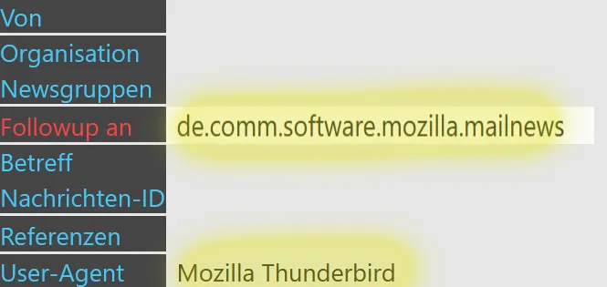

    Hallo zusammen, mein Thunderbird läuft an sich schön rund, jedoch ist mir heute aufgefallen dass ein Crossposting in der Headerpane nicht farblich markiert wird. Ich habe jetzt ein wenig herumexperimentiert und folgenden CSS Code erstellt:
    /* Header Pane: Crosspost farbig */
    #expandednewsgroupsBox {
    background-color: red !important; /* Hintergrundfarbe */
    color: #000 !important; /* Textfarbe */
    Dieser Eintrag markiert zwar die Newsgruppen , jedoch auch dann wenn (richtigerweise) nur in eine NG gepostet wird. Wie müsste der Eintrag aussehen wenn ich nur bei einem Crossposting in zwei oder mehrere Gruppen benachrichtigt werden will? Ist das überhaupt möglich? :/
    MfG, Manfred

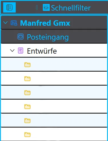

    Hallo Ralf,
    die gute Nachricht ist, dass die Ordner unterhalb von Entwürfe jetzt tatsächlich eine andere Farbe und eine andere Form haben. Es sind jetzt hellblaue Quadrate. Die Icons sollten aber so aussehen. Die userChrome ist für den Test ausser deinem Code komplett leer. Der Pfad zur Datei stimmt, in FF funktioniert er. Dort werden die Icons so dargestellt wie unten.

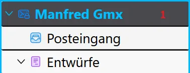

    Hallo zusammen ,
    ich bin seit ein paar Tagen am testen mit TB 128.0.1 esr und die meisten .css Anpassungen habe ich hinbekommen. Aber bei folgendem Problem finde ich keine Lösung.
    Ich füge mal 2 Bilder ein um das Problem zu beschreiben:
    Das erste Bild zeigt den Soll Zustand der FolderPane in TB 115.

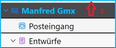

    Unter TB 128 bietet sich folgendes Bild:
    Obwohl ich am Code nichts geändert habe ist jetzt über meinem Posteingang ein weiße Fläche die ich gerne wieder weg hätte.
    Wie kriege ich es hin dass mein TB wieder so aussieht wie auf dem ersten Screenshot? . Danke schon mal im voraus für alle Antworten.

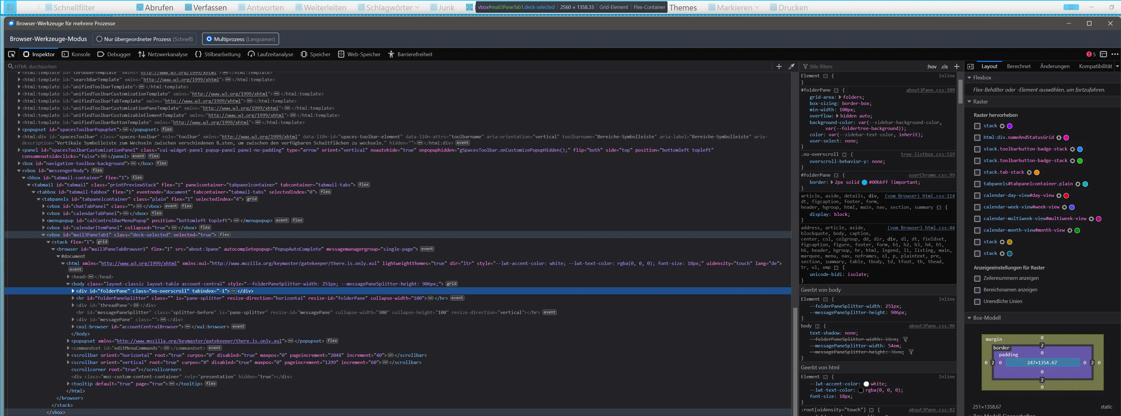

    Du in diesem Fall den Entwickler-Werkzeugkasten bemühen, ohne die ID kannst Du die Konten nicht sauber anpassen.
    Ich muss zugeben dass sich vollständige Konten-Einfärbung zwar interessant liest, ich mir aber darunter nichts vorstellen kann.
    Das aufrufen der Entwicklerwerkzeuge, gefolgt von einem beherztem Klick in die FolderPane bringt das (siehe Screenshot) zutage. Das wird mit der ID ja wohl nicht gemeint sein. oder?
