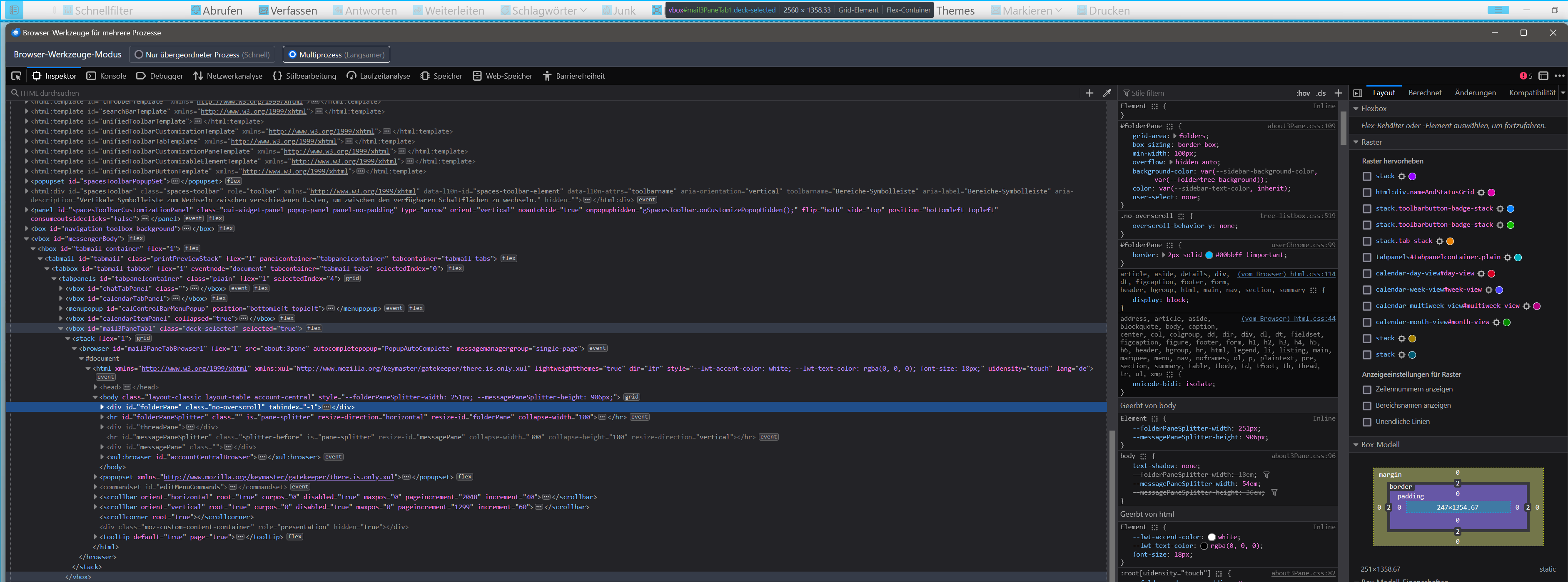

    Jupp, mach das und schau auch mal in die Entwickler-Werkzeuge rein, da kann man viel ablesen. :thumbsup:

    Guckst Du ↓.
    ul > li > ul > li#Hier muss die von Dir ermittelte ID hin. {
    Du in diesem Fall den Entwickler-Werkzeugkasten bemühen, ohne die ID kannst Du die Konten nicht sauber anpassen.
    Ich muss zugeben dass sich vollständige Konten-Einfärbung zwar interessant liest, ich mir aber darunter nichts vorstellen kann.
    Das aufrufen der Entwicklerwerkzeuge, gefolgt von einem beherztem Klick in die FolderPane bringt das (siehe Screenshot) zutage. Das wird mit der ID ja wohl nicht gemeint sein. oder?

    Nein, in dem Fall ist die ID des Kontos gemeint, Du klickst also zum inspizieren den Kontennamen an.

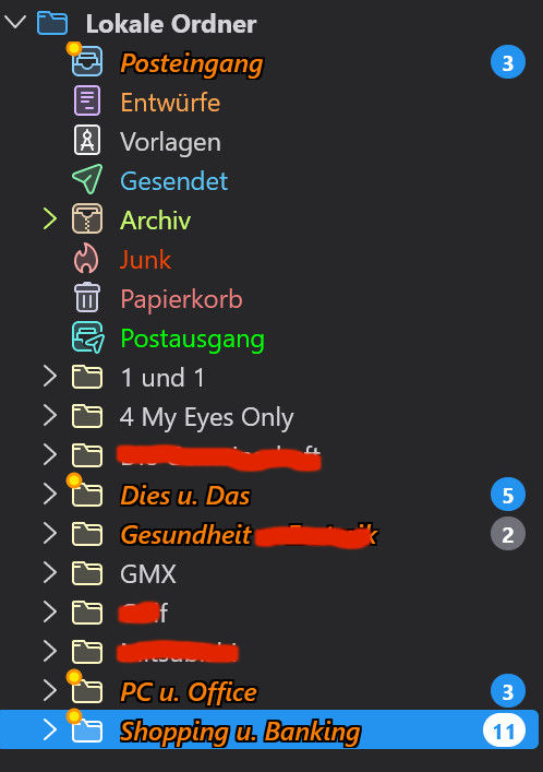

    Hallo datahunter,
    ich habe auch nicht so viel Ahnung von CSS-Coding. Deshalb habe ich hier im Forum schon so manchen tollen Tipp von unseren CSS-Profis bekommen.
    Wenn du magst probiere einmal diese CSS-Codes aus. Dann wäre deine Konten Einfärbung fast geschafft! ( Die Einfärbung des Kontonamens funktioniert allerdings nur beim Empfang neuer Nachrichten, nicht bei ungelesenen Nachrichten ). Die Farben kannst du nach Belieben anpassen.
    Viel Spass beim Tüffteln. Ich muß auch noch viel lernen :les:
    Markus

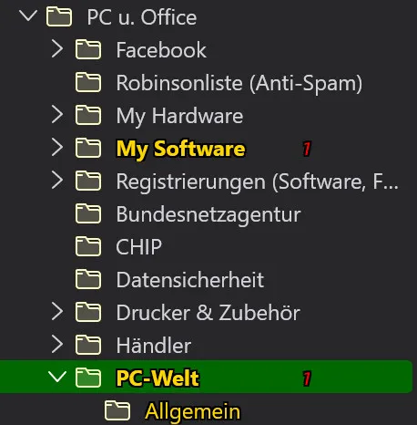

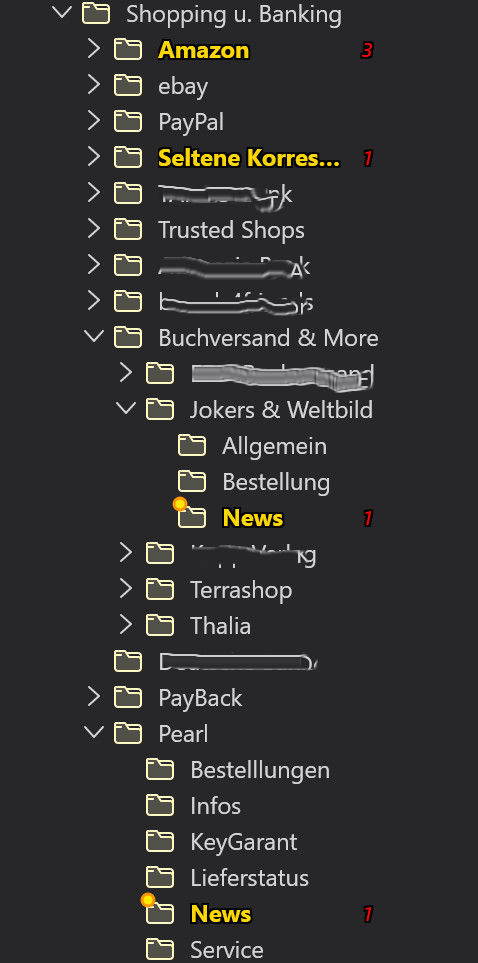

    Die Datei macht "fast alles" was ich mir gewünscht habe... :/
    Es gibt allerdings (aber nicht immer und nicht immer bei den gleichen Ordnern) Probleme bei der Anzeige von mails in Unterordnern (siehe Screenshots).
    Bei einigen "Unterordnern" werden die mails nicht angezeigt! Es sind keine bestimmten Unterordner...das wechselt.
    Die Anzahl der eingegangen (ungelesenen) mails zeigt mir dann der "Hauptordner" (bei diesem Beispiel 7) und ich muss mich durch die einzelnen Unterorder durchklicken bis ich die mail gefunden habe. ;(
    Ein besonderes Phänomen gibt es bei dem Ordner "PC-Welt". Hier wird der Unterordner "Allgemein" auch "eingefärbt" sobald im Order "PC-Welt" eine Nachricht eintrifft, obwohl der Unterordner "Allgemein" definitiv leer ist!
    Edit: Da hatte ich doch glatt den Screenshot vergessen!
    Ich habe das Verhalten von TB jetzt mehrere Wochen beobachtet und leider keine Lösung gefunden!
    Könnte es evtl. an dem Umstand liegen, den Du unter # 17 in diesem thread beschrieben hast?

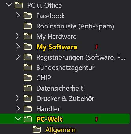

    Wie man auf den beiden angehängten Screenshots sieht, funktioniert die Anzeigen des Unread_Counts hier sowohl geschlossen, als auch geöffnet sehr gut.
    Entwürfe geöffnet mit 8 Ebenen inkl. Entwürfe:
    Entwürfe geschlossen:
    Wieso es hier funktioniert habe ich leider noch nicht eruieren können. ;(

    Eingegangene Post erkenne ich am "leuchtenden Stern" links oben am Ordnerrand (ist wohl Standard), ungelesene Post an der goldenen Ordnerfarbe. Die Haupt-Ordner werden dabei orange eingefärbt! Das funktioniert auch, wenn eine gelesene Mail manuell über das Dropdown-Menü auf ungelesen zurücksetze. Letzteres mache ich häufiger, um auf einen wichtigen Inhalt einer Mail hinzuweisen.
    Nur bei dem Ordner "PC-Welt" gibt es ein "unerklärliches Phänomen", weil der Unterordner stets miteingefärbt wird, auch wenn er definitiv leer ist! (Ich hatte an anderer Stelle in diesem thread schon mal darauf hingewiesen.)
    Eine Lösung, um das zu unterbinden, habe ich leider noch nicht gefunden.;(
    Ferner habe auch die Ordner (Postausgang, Junk, Archiv etc.) - wie Markus (DarkCorri53i) vorgeschlagen hat - "eingefärbt". Dabei habe ich meine Farbauswahl dem Dark-Modus angepasst! ;)
    Schön wäre es, wenn sich die Ansicht der v.g. Ordner ändern würde (z. B. fetter oder kursiver Ordnername), sobald sich in ihm zumindest eine Mail befindet! Ich weiß leider nicht, wie man das bewerkstelligen kann!:/
    Vielleicht hat ja hier jemand eine Lödung...
