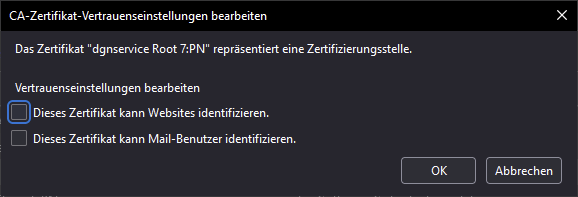

    Zitat von hamma
    Schau mal, ob es bei dem Root-Zertifikat mit „Vertrauen bearbeiten“ so aussieht:
    Servus Hamma,
    genau der richtige Riecher! Bei mir waren beide Haken nicht gesetz
    Hab sie gesetzt und jetzt funktioniert auch das signierte senden, besten Dank für die Hilfe!
