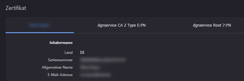

    ich wende mich mit einem neuen Zertifikateproblem ans Forum und hoffe hier wieder die richtige Lösung zu finden.
    Ich möchte digital signierte Mails versenden.
    Dazu habe ich mir hierein Zertifikat vom DGN Deutsches Gesundheitsnetz Service GmbH ausstellen lassen.
    Das Zertifikat habe ich unter
    Konten-Einstellungen/Ende-zu-Ende-Verschlüsselung/ S/MIME ausgewählt für digitales Signieren und für Verschlüsselung
    Bei Erstellen einer Mail habe ich unter S/MIME ausgewählt

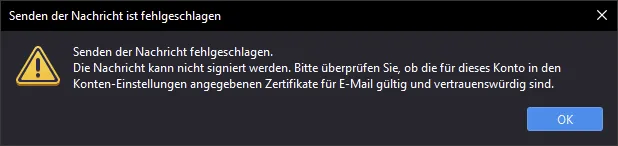

    Jetzt erhalte ich beim Versuch die Mail zu versenden diesen Fehler!
    Hat jemand eine Idee woran das liegt?
    Danke!

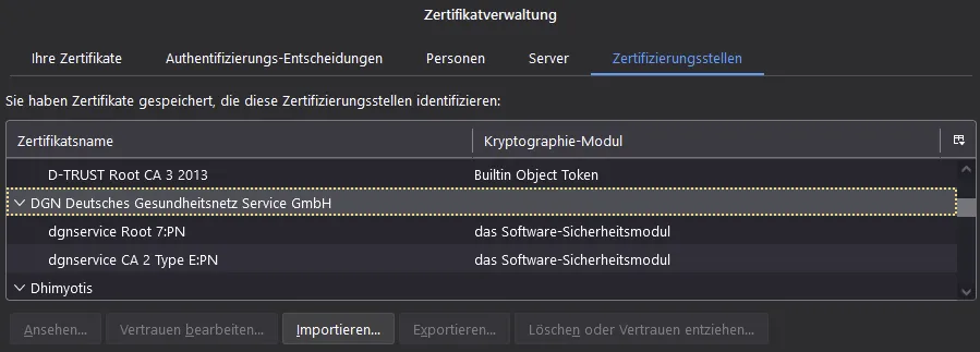

    die Wurzel Zertifikate von DGN sind bei mir installiert.
    DGNcert - Das E-Mail-Softzertifikat vom Deutschen Gesundheitsnetz
    Ich verstehe nicht was sonst noch nötig sein sollte.
    Die "Zertifikatekette" welche das Problem beim Versenden waren sind für mein Zertifikat vorhanden

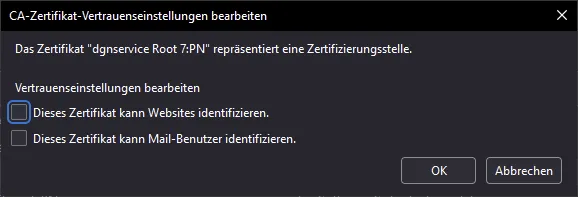

    Schau mal, ob es bei dem Root-Zertifikat mit „Vertrauen bearbeiten“ so aussieht:

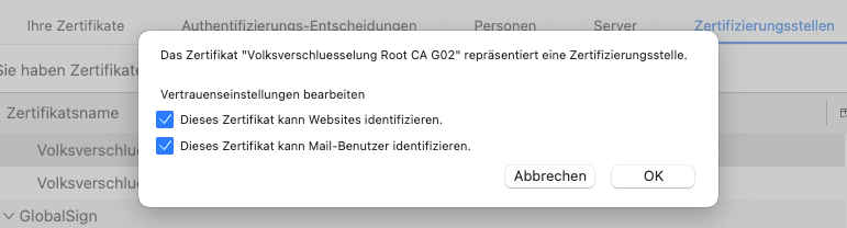

    Genau das meine ich. Diese Häkchen sind bei den in Thunderbird schon mitgelieferten Stammzertifikaten bereits gesetzt, aber bei solchen, die man selbst (entweder direkt oder über den Import einer Zertifikatskette) installiert hat, nicht.
    Servus Hamma,
    genau der richtige Riecher! Bei mir waren beide Haken nicht gesetz
    Hab sie gesetzt und jetzt funktioniert auch das signierte senden, besten Dank für die Hilfe!
