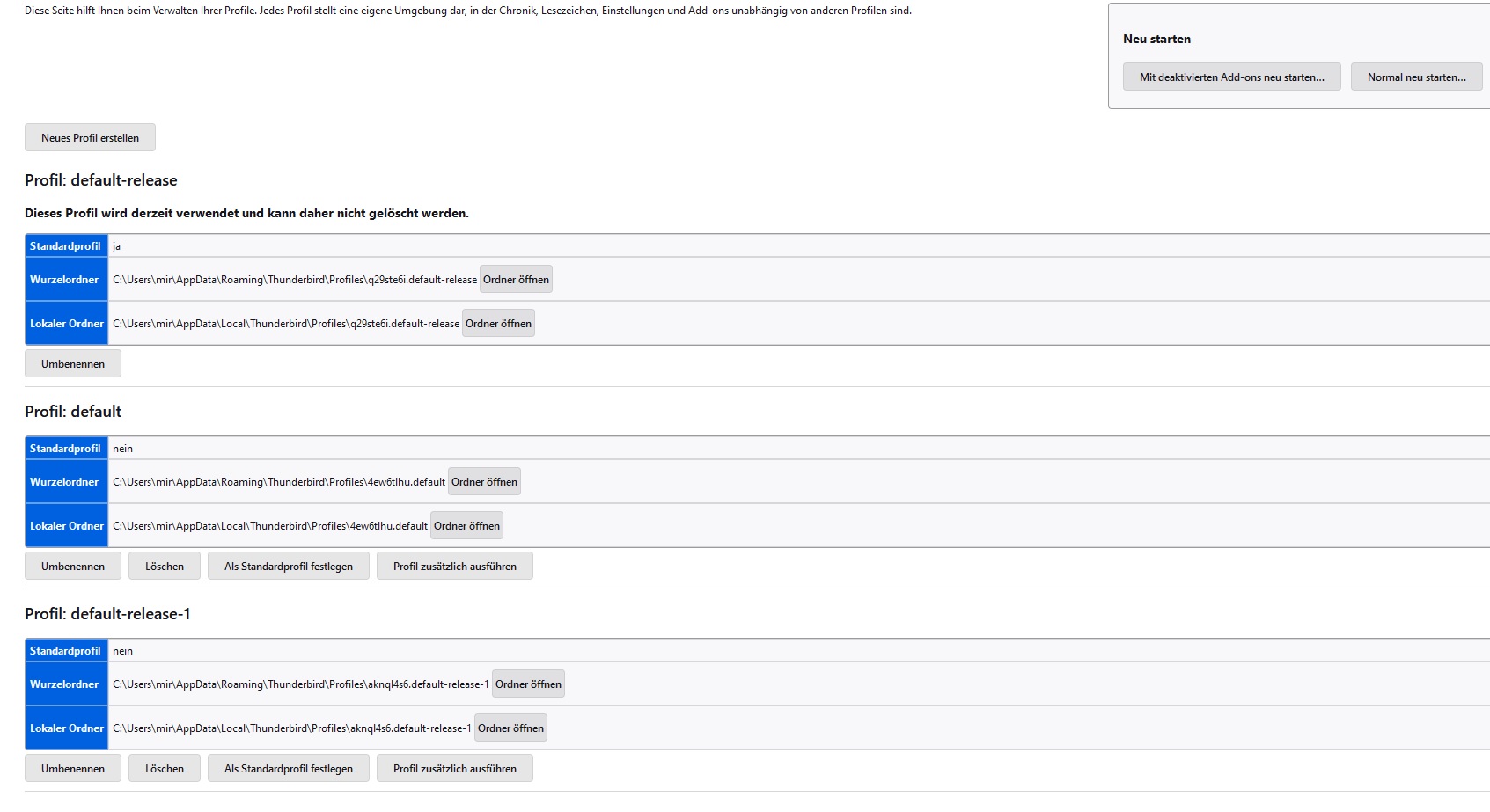

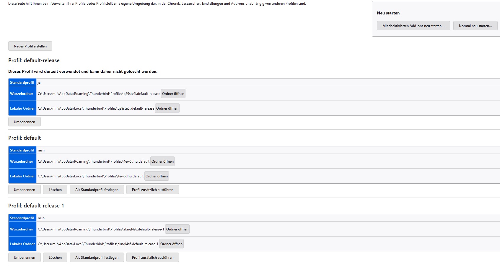

    • 9. Oktober 2023 um 18:07
    Dort sollten Dir alle drei Profile angezeigt werden. Ist das der Fall?
    JA
    Welches davon wird oben bei Dieses Profil wird derzeit verwendet und kann daher nicht gelöscht werden angezeigt?
    Wurzelordner C:\Users\mir\AppData\Roaming\Thunderbird\Profiles\q29ste6i.default-release (Ordner öffnen)
    Wenn Du jetzt hier beim Profil default-release auf Profil ausführen klickst, sollte das eigentlich funktionieren.
    dort gibt es kein "Profil ausführen
    Bei den anderen 2 steht "Profil zusätzlich ausführen"
    Bin jetzt für 2 Stunden weg

    • 9. Oktober 2023 um 12:41
    danke für die Infos.
    Ich habe erst seit Anfang des Monats Thunderbird auf dem PC und bin mit einigen Dingen, auch Backups nicht vertraut. :-(
    Auch den Hoster habe ich wechsel müssen, früher Strato, da war einiges einfacher.
    Schlingo:
    Dein Kommentar zu AVAST verstehe ich nicht so recht, über etwas mehr Infos wäre ich dankbar.
    Sehvornix:
    danke für die Anleitung, leider funzt es nicht, siehe Anhang.
    Milupo:
    hatte ich, funzt dennoch nicht.
    Dieter
