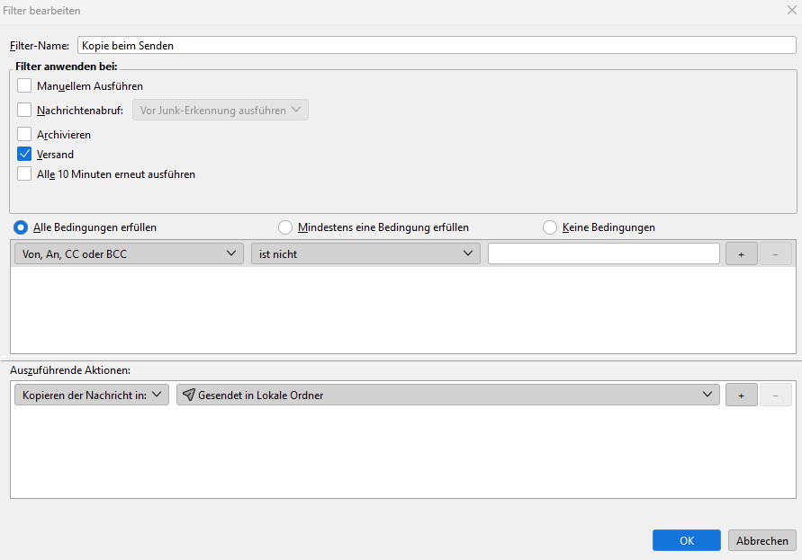

    @Bastler
    Hat eigentlich sporadisch (eine mail hat es in den Gesendet Lokalen Ordner verschoben, eine andere nicht) mit den im Eingangspost dargestellten Filter (aus dem Forum) funktioniert. Aber halt bei gefühlt der Hälfte der gesendeten Mails nicht. Woran das gelegen hat?
    Aber jetzt habe ich den Filter umgestellt nach deiner Empfehlung (keine Bedingung statt Alle Bedingungen) scheint es ( zumindest für die ersten versendeten Test Mails) zu funktionieren. Danke
    Habe hier noch einen Beitrag gefunden Automatische Kopie einer Mail in einen zweiten Ordner beim Versenden?
    Funktionierte bei mir nicht.

    Was sollte/muß bei "ist nicht" eingetragen werden?

    mit Hilfe des Forum habe ich mir folgenden Filter eingerichtet
    Ich möchte eine Kopie meiner gesendeten Mail zusätzlich im lokalen Ordner Gesendet.
    Dies hat bis jetzt immer funktioniert.

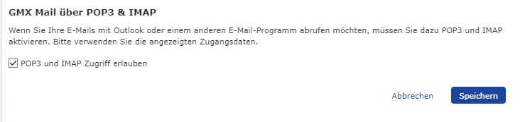

    Der Tipp funktioniert nicht. Ich habe wie im Foto den IMAP/POP Zugang deaktiviert und erneut aktiviert.
    Wie hier RE: Zugang zum GMX-Account gestört beschrieben musste ich keine neuen AGB zustimmen. Auch habe ich den Spam Report senden deaktiviert und erneut aktiviert. Es wird kein Spamreport gesendet.
    Bei der GMX Hilfe bekomme ich nur eine Sprach Bot Option. Das hilft nicht weiter.
