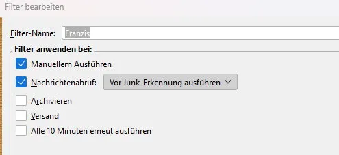

  • Imap Posteingang per Einstellung in Lokalen Ordner verschieben
    • floh93
    • 30. Oktober 2023 um 18:08
    Hallo, in etwas so ?
