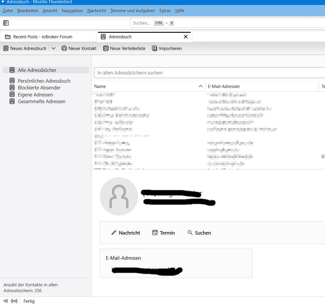

    Könnte es mit Einstellungen wie im folgenden Bild zu tun haben? Ggf. beide Haken entfernen.
    Das ist das Erste, was nach der Installation deaktiviert wird bzw. überprüft wird. Also: Nein.

    Naja, ein anderes Adressbuch wählen, kannte ich schon. Das aber ist ja nun der schlechteste workaround.
    User friendly ist anders.
    Und Dein Tipp funktioniert bei mir nicht, da ich wohl das UI anders konfiguriert habe, als Du.
    Bei mir verdeckt das Detailfenster die Adressbucheinträge.
    Kann man eigentlich im Adressbuch mehrere Einträge markieren, um sie zu löschen. Auch das ist mir bislang nicht gelungen.
    Keine Ahnung, was sich Mozilla bei Supernova gedacht hat. Total verschlimmbessert...

  • Frage zum Adressbuch
    • Peter-Oskar
    • 5. November 2023 um 09:40
    TB Version: 115.4.1 (64-Bit) Supernova
    Windows 10 Home 22H2 19045 3470
    POP
    strato
    AV: Windows
    FW: Windows-intern
    Fritzbox
    Ich hoffe ich, ich habe den richtigen Forenbereich gewählt.
    Eine Frage zum Adressbuch:
    Wenn ich im Adressbuch (egal welches) auf einen Eintrag tippe, erscheinen unten die Details zum Kontakt.
    Möglich sind: Nachricht, Termin, Suchen und Bearbeiten.
    Über diesen Weg kann ich jedoch den Adressbucheintrag nicht löschen. Das geht wohl nur über das Kontextmenü.
    Nur: wie komme ich zum Adressbuch zurück, wie kann ich das Fenster/Popup mit den Details schließen?
    Ich finde keine Schaltfläche.
    Sehe ich den Wald vor Bäumen nicht oder geht das wirklich nicht?
    Danke für Aufklärung
    VG Peter
