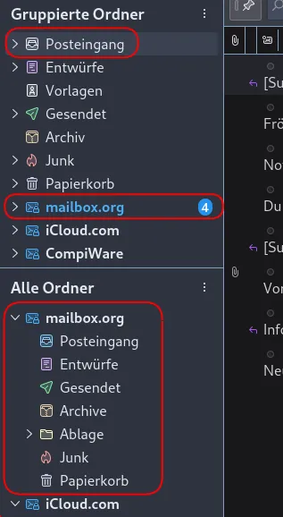

    Zitat von RealNebulus
    Ist es überhaupt möglich gruppierte Ordner in der Übersicht für Favoriten-Ordner anzuzeigen?

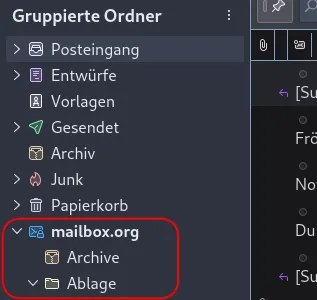

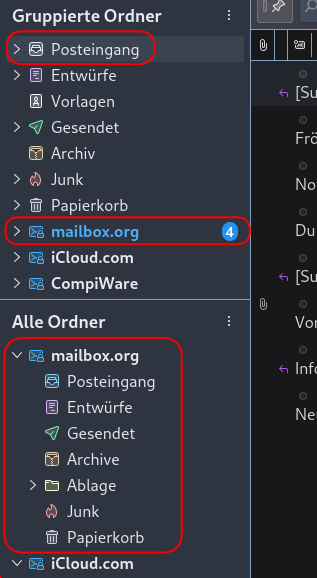

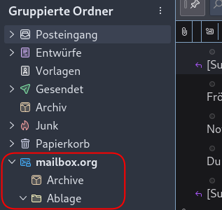

    Diese Frage beschäftigt mich auch gerade ... Ich lasse mir in Thunderbird 128.5.2 ESR (64-Bit) unter EndeavourOS (Arch Linux) die Favoriten ganz oben anzeigen.
    Füge ich Ordner, wie z. B. den Posteingang meines mailbox.org-Kontos zu den Favoriten hinzu, erscheint er oben in den Favoriten und bleibt auch dort, wenn ich Thunderbird neu starte.
    Füge ich allerdings den Posteingang der gruppierten Ordner den Favoriten hinzu, ist er erstmal oben in den Favoriten zu sehen und ich kann ihn nutzen. Starte ich Thunderbird neu, wird er dort nicht mehr angezeigt. Kurios ist, dass mir per Rechtsklick auf den gruppierten Posteingang weiterhin angezeigt wird, dass dieser ein Favoriten-Ordner ist.
    Nun frage ich mich, ob es vielleicht gar nicht möglich ist, gruppierte Ordner in die Favoriten aufzunehmen. Weiß jemand mehr?

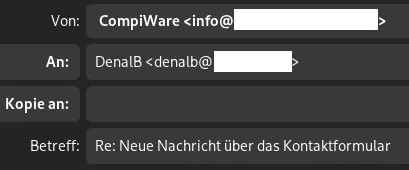

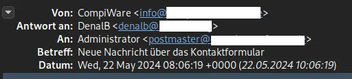

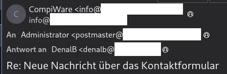

    Die E-Mail vom Kontakt-Formular sieht so aus:
    Antworte ich auf diese E-Mail, sieht der Header so aus:

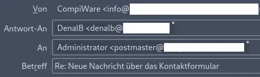

  • Antwort auf Kontaktformular von Website
    • DenalB
    • 22. Mai 2024 um 11:20

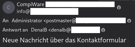

    Über die Suche bin ich auf dieses Thema gestoßen. Ich habe genau dasselbe Problem. Allerdings nutze ich Betterbird, aktuell in der Version 115.11.0-bb28 (64-Bit).
    Ich betreibe eine Webseite, auf der es ein Kontakt-Formular gibt. Schickt mir darüber jemand eine Nachricht, dann sieht der Kopf der E-Mail, die ich als Administrator erhalte, so aus:
    Antworte ich nun auf diese Anfrage über den Button Antworten, sieht der Kopf der E-Mail so aus:
    Ich schicke die E-Mail ab und erhalte sie nur im Administrator-Konto meiner Webseite. Mein DenalB-Account bekommt diese E-Mail nicht.
    Das ist der Kopf der E-Mail, die im Admin-Konto meiner Webseite landet:
    Und genau so sieht die E-Mail auch in den gesendeten Objekten aus.
    Normalerweise kopiere ich die Adressen dann immer um, sodass Antwort-An leer ist und in An der eigentliche Adressat steht.
    Es ist übrigens egal, ob ich über den Button Antworten in der Kopfzeile der E-Mail gehe oder per Rechtsklick auf die E-Mail klicke und Antworten nur an Absender oder Antworten an alle auswähle. Am Verhalten ändert sich nichts.
    Wenn es sich hierbei tatsächlich um einen Bug in Thunderbird handelt, den es schon seit Jahren gibt, stellt sich mir die Frage, ob der Fehler vielleicht in Betterbird behoben werden könnte. @jorgk3 , wäre das vielleicht möglich?

    Habe meine Posteingänge repariert. Das half bei mir aber nicht. So sieht das aktuell bei mir aus.
    Es gibt keine ungelesene E-Mail im mailbox.org-Postfach. Öffne ich den Gruppenordner über den Pfeil davor, verschwindet die Zahl sofort.
    Sehr mysteriös. :/

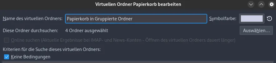

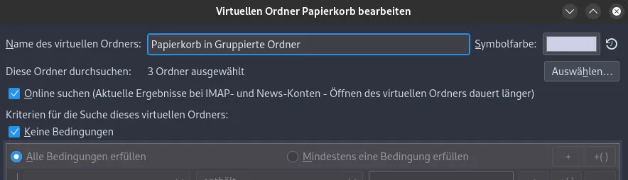

    • DenalB
    • 16. Dezember 2023 um 12:18
    Zitat von jorgk3
    Schick doch mal Dein virtualFolders.dat file an unsere support. Wir müssen mal schauen, wann das ausgegraut wird.

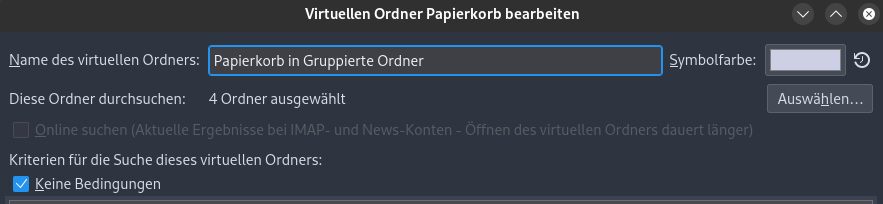

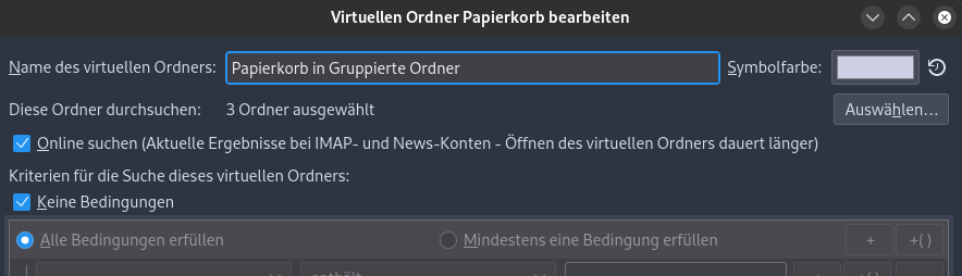

    Und genau das brachte die Lösung! Du hast erkannt, dass der Gruppen-Papierkorb 4 Ordner beinhaltet. Ich nutze aber nur 3 Konten. Der "Lokale Ordner" hatte ebenfalls seinen Papierkorb dort gruppiert. Nachdem ich den lokalen Ordner dort abgewählt habe, lässt sich der Haken nun auch setzen. Danke, @jorgk3 !
    Ich habe die Einstellung "Online suchen" nun in jedem Gruppenordner aktiviert. Damit sollte das jetzt passen und sich jeder Ordner automatisch aktualisieren, richtig?

  • Gruppenordner "Papierkorb" zeigt E-Mails erst an, wenn einzelne Papierkörbe geöffnet wurden
    • DenalB
    • 14. Dezember 2023 um 19:04
    Zitat von jorgk3
    aber der Punkt in den Ordner-Eigenschaften ist immer noch ausgegraut, oder?
    Korrekt. Der lässt sich dort noch immer im Gruppenordner nicht setzen. :/
    • DenalB
    • 14. Dezember 2023 um 18:32
    Nach Änderung aller Einträge searchOnline auf true scheint es nun gut zu funktionieren.
    Öffne ich den Gruppen-Papierkorb, sind zuerst noch immer nur die E-Mails zu sehen, die ich direkt in Betterbird gelöscht hatte, aber nach 2 bis 3 Sekunden werden alle anderen E-Mails, die ich auf meinem iPhone gelöscht habe, angezeigt. Danke! :thumbup:
