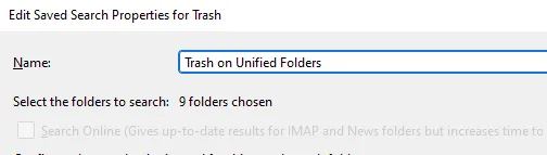

    Was ist mit dieser Einstellung?
  • DenalB
    39
    8. Dez. 2023
    • 13. Dezember 2023 um 14:18
    Diese Einstellung ist bei mir im Gruppen-Papierkorb ausgegraut.

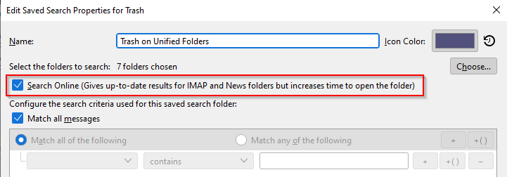

    So sehen die Einstellungen der einzelnen Papierkörbe aus.
    Lassen sich die beiden Einstellungen dort global für alle Konten und Ordner definieren, sodass man sie nicht in jedem Ordner und Konto aktivieren muss? :/
  • jorgk3
    • 13. Dezember 2023 um 14:36
    Hmm, das spricht dafür, dass dort keine IMAP-Ordner zusammengefasst werden. Für POP3-Ordner ist es bei mir auch ausgegraut:

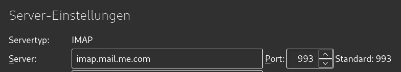

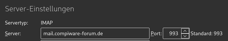

  • DenalB
    39
    8. Dez. 2023
    • 13. Dezember 2023 um 14:58
    Meine 3 aktuell eingerichteten Postfächer werden über IMAP abgerufen.

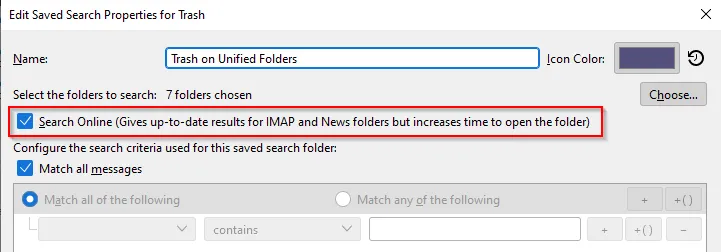

  • jorgk3
    • 13. Dezember 2023 um 15:07
    • Hilfreichste Antwort
    Hmm, ich glaube, Dein Problem ist, dass die Box nicht angekreuzt ist. Und als zusätzliches Problem hast Du, dass man sie nicht ankreuzen kann. Das it merkwürdig, ich habe gerade nochmal ein paar Profile mit IMAP-Konten angeguckt und da ist die Box nie ausgegraut. Ein Problem, dass ich selbst nicht reproduzieren kann, kann ich nicht reparieren.
    Gehe mal in Deine virtualFolders.dat Datei und stelle sicher, dass für Trash die letzte Zeile vorhanden ist:
    uri=mailbox://nobody@smart%20mailboxes/Trash
    searchFolderFlag=100
    scope=imap://xxxx.de/INBOX/Trash|...
    terms=ALL
    searchOnline=true
