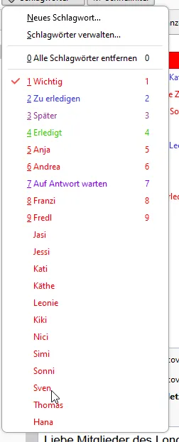

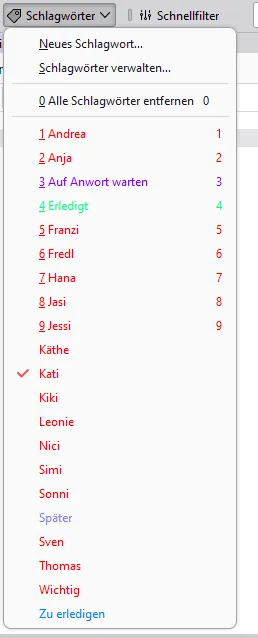

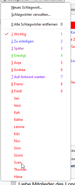

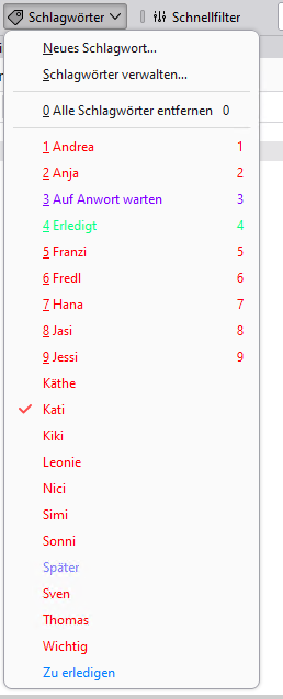

  • TB115 - Schlagwortliste wurde verändert, Schlagworte an Bestandsmails nicht mehr korrekt
    • SvenT
    • 17. Januar 2024 um 20:19
    So hier wie versprochen die Screenshots:
    TB102 (korrekte Schlagworte):
    Hier dieselbe Liste auf der TB115:
    Ich denke es ist gut sichtbar, dass die Listen sich deutlich unterscheiden.
    TB115 scheint bestehende Schlagworte einfach zu nehmen und dann alphabetisch zu sortieren und die aus früheren TB Versionen kommenden Standard Schlagworte umzubenennen.
    In TB102 sieht ein Teil der prefs.js so aus:
    user_pref("mailnews.tags.$label1.color", "#FF0000");
    user_pref("mailnews.tags.$label1.tag", "Wichtig");
    user_pref("mailnews.tags.$label4.color", "#3333FF");
    user_pref("mailnews.tags.$label4.tag", "Zu erledigen");
    user_pref("mailnews.tags.$label5.color", "#993399");
    user_pref("mailnews.tags.$label5.tag", "Später");
    user_pref("mailnews.tags.$label6.color", "#33CC00");
    user_pref("mailnews.tags.$label6.tag", "Erledigt");
    user_pref("mailnews.tags.aanja.color", "#ff0000");
    user_pref("mailnews.tags.aanja.tag", "Anja");
    user_pref("mailnews.tags.andrea.color", "#ff0000");
    user_pref("mailnews.tags.andrea.tag", "Andrea");
    user_pref("mailnews.tags.auf_antwort_warten.color", "#8000ff");
    user_pref("mailnews.tags.auf_antwort_warten.tag", "Auf Antwort warten");
    user_pref("mailnews.tags.ffranzi.color", "#ff0000");
    user_pref("mailnews.tags.ffranzi.tag", "Franzi");
    user_pref("mailnews.tags.ffredl.color", "#ff0000");
    user_pref("mailnews.tags.ffredl.tag", "Fredl");
    user_pref("mailnews.tags.jasi.color", "#ff0000");
    user_pref("mailnews.tags.jasi.tag", "Jasi");
    user_pref("mailnews.tags.jessi.color", "#ff0000");
    • SvenT
    • 17. Januar 2024 um 17:56
    Danke Dir für die Infos mit den Einträgen in der *.js.
    Ich vergleiche nachher mal die prefs.js auf dem 102 und dem 115 Rechner.
    Was ich halt nicht verstehe:
    Scheinbar wurde der interne Schlüssel (das nach dem .tags.) bei dem Update von 102 auf 115 geändert, denn ansonsten müssten ja dieselben Tags noch dran sein oder wo ist mein Denkfehler?
    • SvenT
    • 17. Januar 2024 um 12:12
    Hallo Ingo,
    dass Du auf allen drei Systemen arbeitest (z.B. Mails abrufst), auch nach dem Update auf 115
    Ja das mache ich, aber...das
    wenn Du auf einem System Änderungen an den Schlagwörtern vornimmst.
    habe ich eben nicht gemacht.
    Denn:
    War das direkt nach dem Upgrade auch so?
    Ja und weil mir das aufgefallen ist, habe ich lediglich in die Schlagwortliste reingeschaut und dort Unterschiede gesehen.
    Ich habe KEINE Schlagworte verändert.
    Ich habe KEINE Profile kopiert.
    Und dennoch sind die Schlagworte unterschiedlich: TB115 ist anders, TB102 ist korrekt wie bisher.
    • SvenT
    • 17. Januar 2024 um 11:18
    Ja. Ok, dann ist das in Ordnung. Aber Du hast dann den Stand der Aktualisierung. Jede Änderung nach diesem Zeitpunkt wird dann natürlich nicht synchronisiert.
    Ich glaube es kam immer noch nicht rüber:
    Ich habe letztes Wochenende an 3 Rechnern die Versionen hochgezogen.
    - 2 davon sind auf 102
    - 1 auf 115
    Bei alten (!) Mails die schon wochen und monate alt sind und Schlagworte haben, unterscheiden sich diese.
    Auf den beiden mit 102 entsprechen sie noch den bisherigen Schlagworten. auf dem Rechner mit 115 sind andere / fehlende dran.
    Jetzt klarer ?
    Wie gesagt:
    Heut abend gern einen Screenshot.
    S.
    • SvenT
    • 16. Januar 2024 um 16:39
    leider hast Du die beim Erstellen des Themas erbetenen Angaben ignoriert. Handelt es sich z.B. um POP- oder IMAP-Konten?
    Tut mir leid, dass war keine böse Absicht.
    Mir war leider nicht klar, dass es Unterschiede bei den Schlagworten zwischen POP und IMAP Konten gibt, deshalb habe ich die Info weggelassen (in anderen Foren werden - so wie Du bemängelst ich habe sie ignoriert - wenn man irrelevante Infos angibt).
    Aber um die Frage zu beantworten: es sind IMAP Konten.
    Du kannst natürlich in jeden Fall, die msf-Dateien von einem auf einen anderen Rechner kopieren. Dabei sollte TB jeweils geschlossen sein. Anschließend solltest Du allerdings, wie im Artikel beschrieben, den Index reparieren.
    Hmm bisher habe ich nur die Profildaten kopiert und jeder Rechner hat sich dann beim ersten Start das komplette Postfach gezogen und die Schlagworte waren überall gleich.
    Was meinst du mit "wie im Artikel beschrieben"? Hab ich da was übersehen ?
    Aber wie gesagt: Sind alles IMAP Konten und wenn ich im TB die Schlagwortliste editiere, dann sind die Schlagworte in TB115 und TB112 schlichtweg unterschiedlich sortiert.
    Wo wird denn die Schlagwortliste in TB115 abgelegt?
    S.
    • SvenT
    • 15. Januar 2024 um 12:47
    ich habe gestern auf 3 Rechnern TB aktualisiert.
    Dabei ist mir aufgefallen, dass auf dem Rechner mit der aktuellsten TB115 Version die Schlagworte an Mails anders sind, als auf den Installationen, die noch auf TB112 sind.
    Momentan habe ich also ein System aus 2 x TB112 und einmal TB115
    Ist das ein bekanntes Problem und wie kann ich die Schlagworte wieder überall synchron bekommen?
    Hintergrund:
    Ich nutze TB auf mehreren Rechnern und da wärew es schon angenehm, wenn die Tags auf allen gleich wären.
    Danke
    S.
