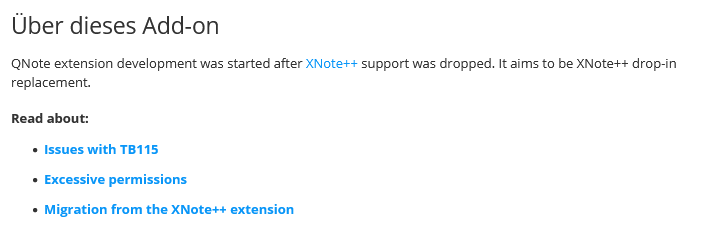

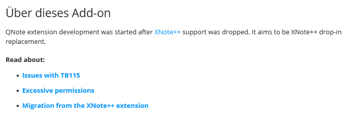

    QNote scheint ein Wettbewerbsprodukt (Nachfolger) zu sein. Einfach mal probieren, vermutl. XNote++ deaktivieren.
    Dort steht

    Nein, QNote ist wohl nur für TB 128 entwickelt. Zu XNote++ steht:
    Eine Testversion für TB 128 ist hier: https://github.com/xnotepp/xnote/releases/tag/4.3.27
    Vielleicht quengelt XNote++ daher noch mit TB 128
    Schau in der Add-on Verwaltung über die Suchzeile die jeweiligen Informationen an.
    Hier kommt natürlich zum Tragen, was Grisu2099 schrieb ⬇

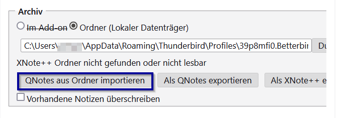

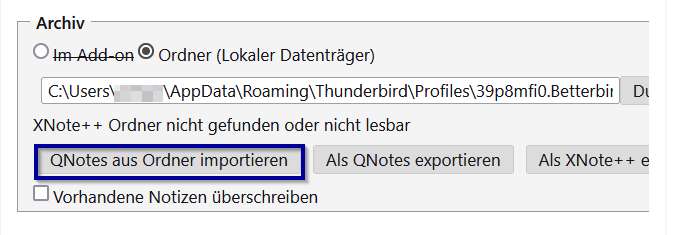

    Siehe Anhang (wenn das gemeint war). Etwas anderes mit Pfad habe ich in den Einstellungen nicht gefunden.
    also einfach QNote drauf, die bestehenden XNotes werden übernommen und neue werdne als QNote angelegt
    Du musst die Xnote++-Einträge in den Einstellungen von Qnote importieren. Da ich nie Note++ verwendet habe ist bei mir auch kein dementsprechender Ordner vorhanden. Bei Dir sollte dort der Xnote++-Ordner angezeigt werden.

    wie meinst Du das? Im aktuellen XNote++ kann ich eben genau den Speicherpfad, wo XNote die Daten ablegen soll nicht verändern.
    Auf "Browse" klicken bewirkt nichts.....
    Ich hab jetzt mal auf nem Testsystem QNote installiert und den Pfad aus Deinem Screenshot auf den Pfad von XNote eingestellt.
    Alle bestehenden XNotes werden tatsächlich angezeigt und wenn ich eine neue QNote erstelle oder eine bestehende XNote ändere, macht es ne Qnote Datei draus.
    Bisher klappt es gut.
    In Qnote klappt das ohne Probleme.
    Beispiel: Pfad geändert auf C\SC anstatt Profilordner (Screenshot in Beitrag 7).
