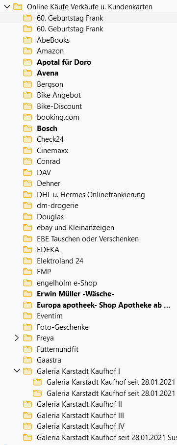

    Habe gerade TB geschlossen, mich im Forum abgemeldet und wollte hier doch nochmal was nachsehen. Wieder angemeldet und TB-Mails geöffnet und siehe da - bis auf 6 Ordner sind alle Ordner wieder sichtbar und einzelne Mails wie ganze Ordner können auch wieder gelöscht werden.
    Jetzt fehlen lediglich noch diese 6 Ordner im Posteingang von TB.
    Diese unsäglichen und selbstvermehrenden Unter-Ordner "Galeria" und "Galeria Karsdtadt Kaufhof ........." in "Online Käufe Verkäufe ......" können allerdings nicht gelöscht werden und es gibt auch keine Fehlerhinweise.

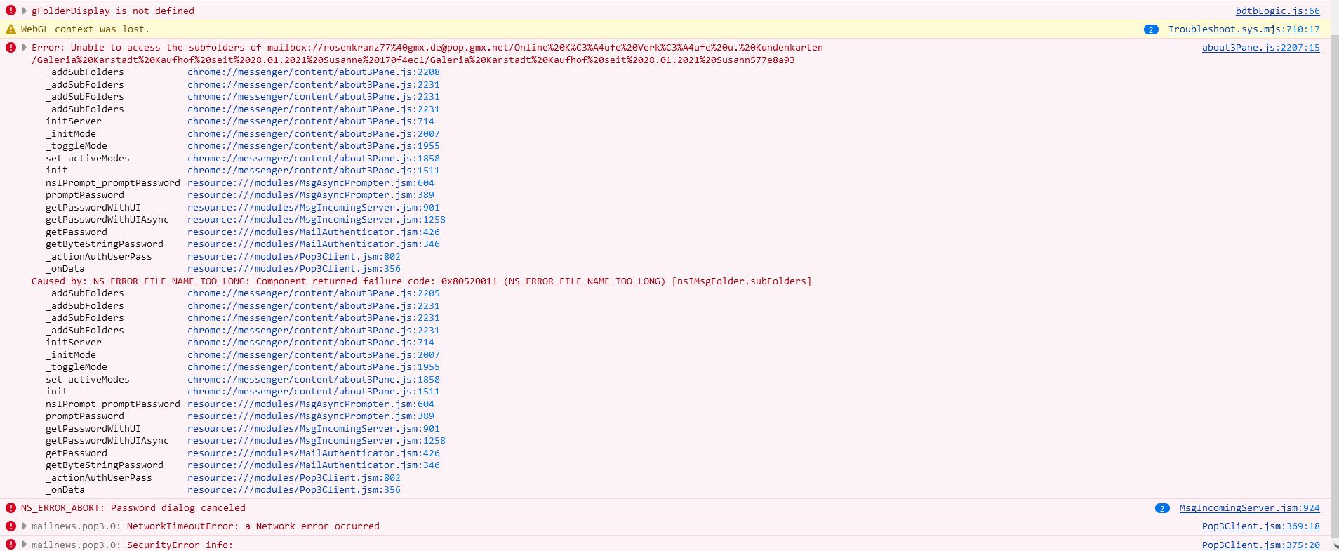

    und die Dateipfade sind zu lang
    Das steht so in der Fehlermeldung: NS_ERROR_FILE_NAME_TOO_LONG
    Ich würde erstmal dieses Problem beseitigen Es kann durchaus sein, das die anderen Probleme damit zusammenhängen.
    Ich habe mal in TB die Ordnernamen geändert (Galeria Karstadt Kaufhof I, II, III .....), danach wird automatisch jedesmal ein neuer Ordner mit dem bisherigen Namen erstellt (Galeria Karstadt Kaufhof seit 28.01.2021 .........), siehe screenshot.
    Beim Versuch den Ordner hier zu löschen passiert nichts, auch keine Fehlermeldung.

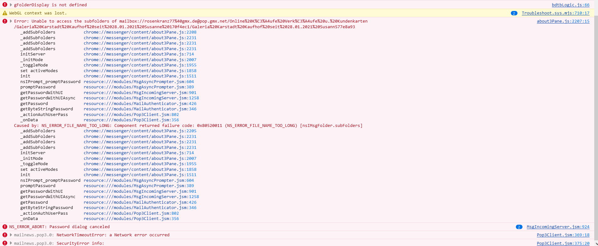

    Zitat von Rosenkranz
    Vielleicht hat die rote Fehlermeldung - siehe screenshot, den ich heute an ggbsde geschickt habe - doch etwas mit dem gesamten Problem was zu tun
    Definiv ja. Du hast da einen Ordner, irgendwas mit OnlineKäufeVerkäufe...\GaleriaKarstadt...\GaleriaKarstadt..., wo der Pfad einfach zu lang ist. Damit kommt TB nicht zurecht, ein Fehler tritt auf, und damit werden weitere Ordner nicht mehr abgearbeitet. Da solltest du die Ordnernamen kürzen und/oder die Hierarchieebenen reduzieren.
    Zunächst vielen Dank für die Info!
    Bevor ich das Forum mit diesem Problem nun verlasse und professionelle Hilfe beauftrage noch eine kurze Frage eines Laien zur Änderung/Kürzung des Ordnernamens. Nehme ich diese Änderung in TB vor oder in dem pop.gmx.net-Ordner. Wobei ich von diesem Ordner selbst lieber die Finger lasse?!

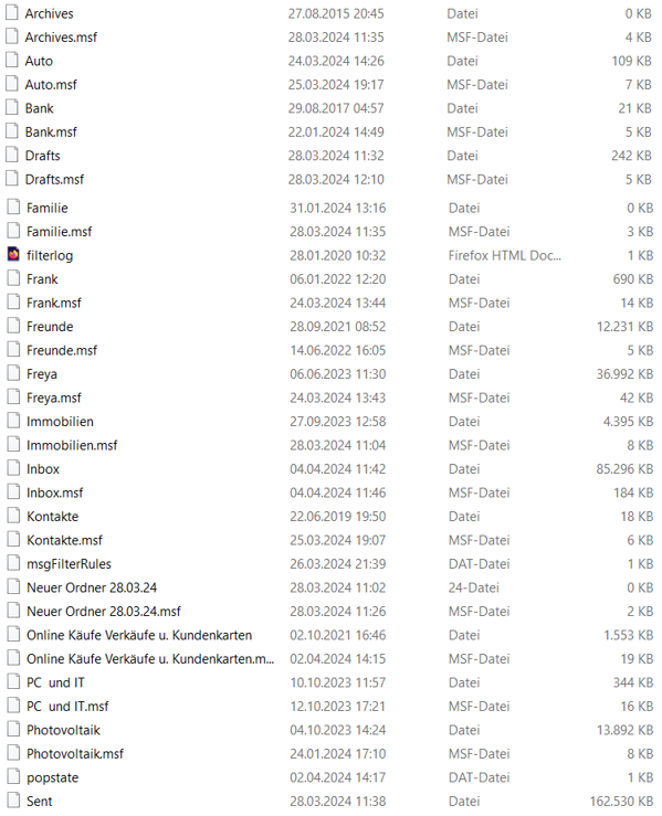

    Vielen Dank für die neuen Bilder!

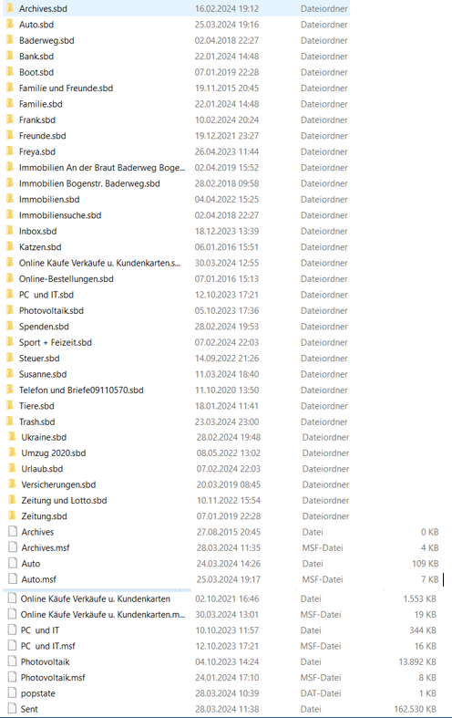

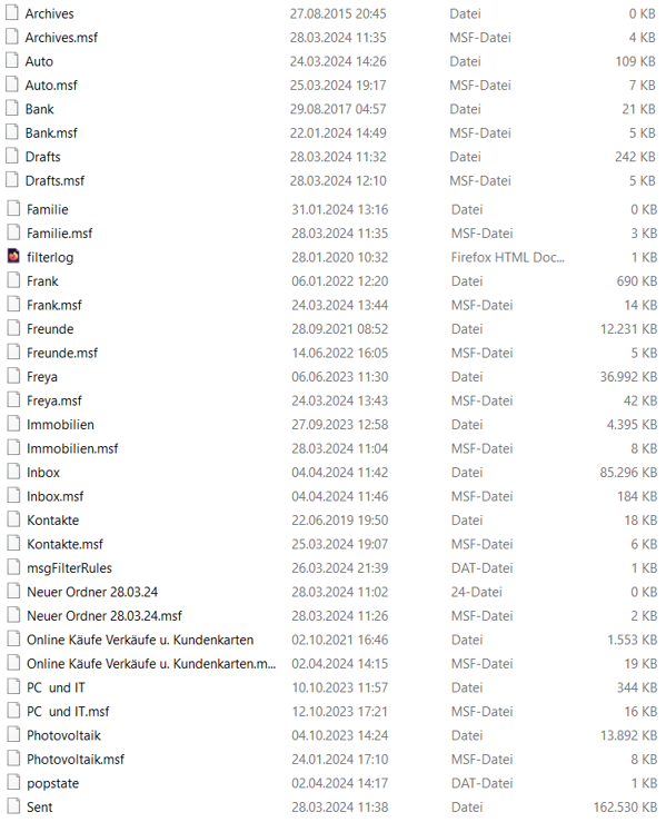

    Beim schnellen Überfliegen des Inhalts von pop.gmx.net fällt mir auf, dass die endungslosen Dateien "Boot", Familie und Freunde", "Immobilien an der Braut .....", Immobilien Bogen....", "Immobiliensuche", sowie "Online-Bestellungen" im Ordner pop.gmx.net fehlen. Diese Dateien sind notwendig, dass die gleichnamigen Ordner (und deren Unterordner) in TB angezeigt werden!
    Lösung: du musst diese Dateien in einem Text-Editor erstellen und ihnen die gleichen Namen wie die der zugehôrigen *.sbd Ordner geben. Also z. B. Datei "Immobiliensuche" ist nötig für den Ordner "Immobiliensuche.sbd". Wenn du eine solche (leere) Datei erstellt hast, musst die Endung .txt entfernen und sie dann in pop.gmx.net einfügen.
    Hm, das will mir nicht so recht einleuchten, da doch die Ordner Auto, Boot, Familie, Frank, Freunde, Freya, Immobilien, Kontakte auch nur ausschließlich mit der Endung sbd vorhanden sind.
    Und innerhalb des Ordners Online Käufe Verkäufe .... sind nur die Ordner bis G (Galeria) sichtbar, alle nachfolgenden Unterordner mit den Buchstaben bis Z fehlen ebenfalls. Vielleicht hat die rote Fehlermeldung - siehe screenshot, den ich heute an ggbsde geschickt habe - doch etwas mit dem gesamten Problem was zu tun
    Und der probeweise neu angelegte Ordner Neuer Ordner 28.03.24 erscheint in der pop.gmx.net-Liste überhaupt nicht - ist aber dennoch in TB sichtbar.
    Wo (Text Editor?) erstelle ich eine solche neue Datei? Wie schon geäußert - ich bin IT/PC-Laie, nur ein "dummer" User. ;)
    Und warum kann ich derzeit im Posteingang keine Mail mehr löschen, gibt es dafür eine einfache Lösung? Verschieben in die noch sichtbaren Ordner funktioniert weiterhin.

    Wird auch mal einen Blick in die Fehlerkonsole (Extras->Entwickler-Funktionen) ob da rote Einträge (=Fehler) vorhanden sind und zeige uns ggf. einen Screenshot. Falls bei der Bearbeitung eines Ordners Probleme auftreten, kann es sein, das alles folgende nicht mehr angezeigt wird.
    Hier der screenshot, leider mit roten Einträgen. Kann hieraus eine Fehlerbehebung abgeleitet werden?
    Wenn ja, kann ich das als IT-Laier selbst bewerkstelligen oder soll ich einen Prfi dran lassen?

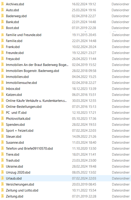

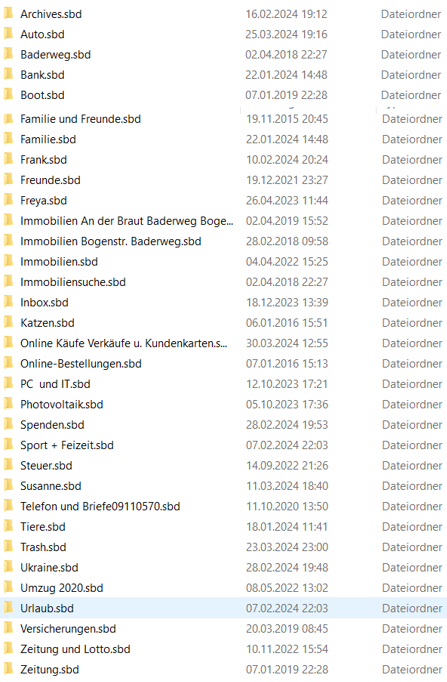

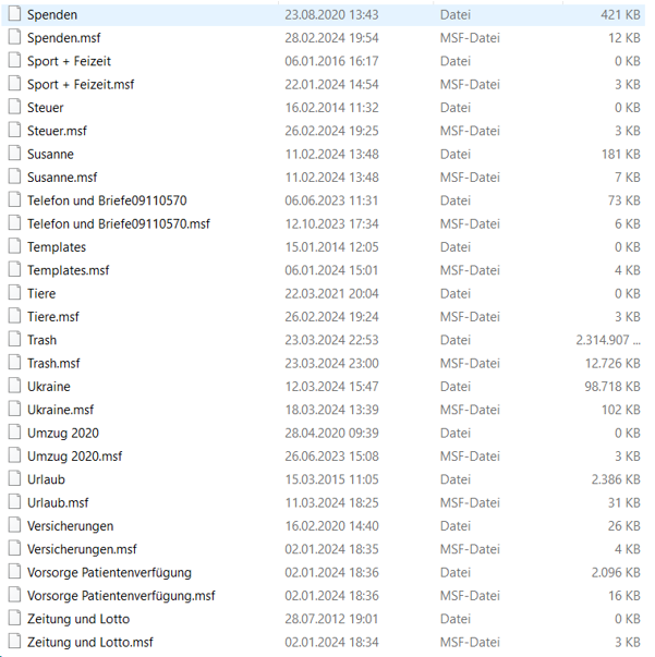

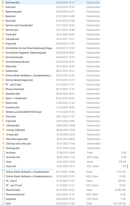

    Mapenzi hier noch mal screenshots aller Ordner unter pop.gmx.net.
    Zu dem Thema Bitdefender, den habe ich ja schon länger auf dem Rechner und voher gab es das Problem der "verschwundenen" Ordner ja trotzdem nicht. Und auch die einzelnen Mails im aktuellen Posteingangsordner konnte ich ja zuvor auch noch löschen.
    Kann ich Thunderbird deinstallieren, neu instalieren und sind dann die bisherigen Mails dann wieder da? Ich bin auf dem Gebiet ziemlich laienhaft, daher bräuchte ich eine für mich verständliche und praktikable Lösung.
