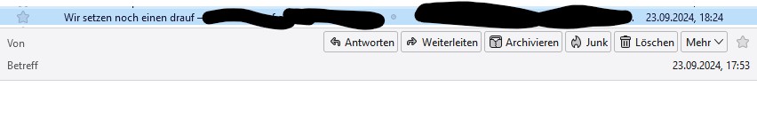

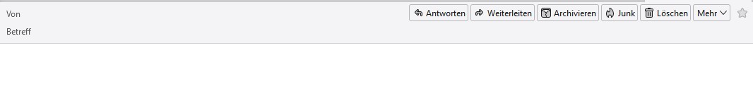

    • 24. September 2024 um 15:05
    Thunderbird-Version (konkrete Versionsnummer): 128.2.3esr (64-Bit)
    • Betriebssystem + Version: Windows 11 64Bit Professional, aktuell
    • Kontenart (IMAP): IMAP
    • Postfachanbieter (z.B. GMX): GMail, GMX, WEB.de, Microsoft HotMail, Bluewin und Proton
    • Eingesetzte Antivirensoftware: Kaspersky
    • Firewall (Betriebssystem-intern/Externe Software): Kaspersky, aktiviert
    Im Moment kämpfe ich mit den Mails welche in der Nacht angekommen sind, dass diese nicht angezeigt werden.
    Es wird nur der Titel /Betreff angezeigt (BetreffAnsicht-Screenshot 2024-09-24) ...und keine weiteren Details (KompletteMail-Detail-Ansicht_Screenshot 2024-09-24) wenn ich die Mail im Detail ansehen will.
    Beheben kann ich das Problem leider auch nicht, durch einen Neustart von TB.
    Bitte um Tipps, wie ich das beheben kann.
    Besten Dank für Eure Hilfe
    Urmel

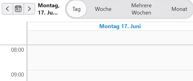

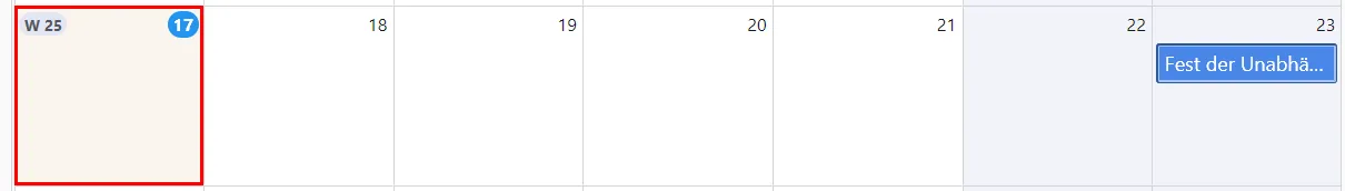

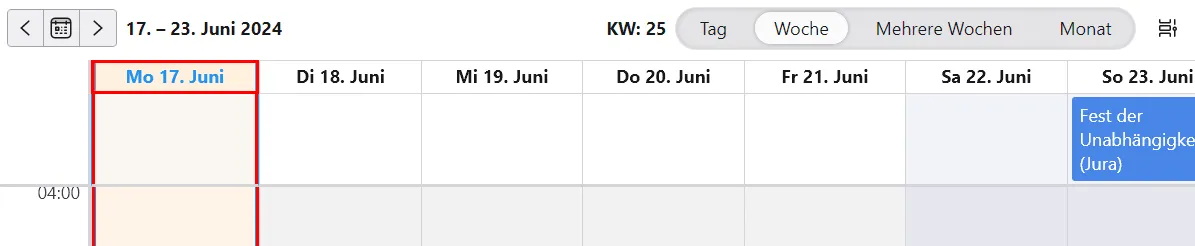

    Hallo Bastler
    guten Abend. Ich war etwas sehr unspezifisch in meiner Beschreibung. Sorry.
    Alles bestens. Der vorherige Code habe ich ersetzt mit dem Neuen.
    Monat und Woche sind bestens sichtbar (siehe Nachfolgend), mit der leicht grösseren Umradung (2px). Das gefällt mir sehr gut.
    In der Täglichen Ansicht (Bild nachfolgend), z.B. Montag 17. Juni, hier könnte der Hintergrund des "Heutiger Tag" ein klein wenig stärker in Gelb (wie Monat/Woche) hinterlegt sein, wenn der Tag "Heutiger Tag" einzeln angezeigt wird. Ist die noch möglich?
    Was bis jetzt an Farblicher Unterscheidung "Heutiger Tag" Woche und Monat, von dir angepasst wurde, möchte ich auf jeden Fall so belassen.
    Was ist deine Meinung dazu?
      • 4,32 kB
      • 376 × 69
      • 20,37 kB
      • 274 × 478
      • 22,49 kB
      • 751 × 301

    Hallo zusammen
    Ich habe dieses chrome directory erstellt im Thunderbird Profie Directory.
    Das geforderte File: userChrome.css erstellt die entsprechenden Lines eingefügt mit einem Editor ...
    /* ---Kalender rechte Seite Tagesfelder Aussehen--- */
    .calendar-month-day-box-current-month[selected="true"],
    .calendar-month-day-box-day-off[selected="true"],
    .calendar-month-day-box-other-month[selected="true"] {
    appearance: none !important;
    border: 4px dashed blue !important;
    .calendar-month-day-box-current-month[relation="today"],
    .calendar-month-day-box-day-off[relation="today"],
    .calendar-month-day-box-other-month[relation="today"] {
    border: 4px solid red !important;
    background-color: #f7f7bf !important;
    btw: die Grösse der Border etwas vergrössert um zu sehen was sich ggf verändert hat... leider konnte ich keinen Unterschied festtellen, dass sich bei der Anzeige des Heutigen Tages / Woche noch Monat etwas geändert hatte.
    Der ThunderBird habe ich jedesmal nach einer Anpassung neu gestartet um sicher zustellen dass die Anpassung auch gelesen wird
    Es schein dass dies leider nicht funktioniert :-(
    Was könnte ich da falsch machen?
    Besten Dank für die Hilfe
