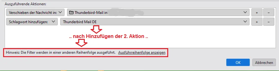

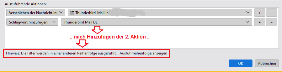

    Zitat von Sehvornix
    Das Problem ist, dass die Aktionen grundsätzlich in einer anderen Reihenfolge ausgeführt werden können, als sie angelegt wurden. Darauf weist Thunderbird aber auch hin.
    Über die Kriterien für die Ausführungsreihenfolge gibt es wenig bekannte Informationen. Es wird wohl versucht, unlogische Abfolgen abzufangen, in dem die Reihenfolge modifiziert wird. Beispiel: verschieben vor taggen wäre ein Problem, weil die bereits verschobene Mail 'weg' ist und somit nicht mehr getaggt werden kann. Jetzt kann man spekulieren, ob die Erkennung von Logikproblemen wirklich unter allen möglichen Varianten alles abfängt.
    Du hattest taggen vor verschieben angelegt, was der Logik nach funktionieren müsste. Unbekannt ist, ob und warum Thunderbird ggf. intern die Abarbeitungsreihenfolge geändert hat.
    ah, das war mir garnicht bewusst.
    und siehe da:
    1. taggen
    2. verschieben
    der eigentliche Fehler ist nun ein anderer, hat m.E. nichts mit den Filtern zu tun:
    Beim Verschieben einer Nachricht von einem Ordner in den anderen gehen die Tags verloren; nicht alle, aber die eigenen. Rücksprache mit dem IMAP-Server-Betreiber war negativ, d.h. dort gibt es keine Probleme oder Inkompatibilitäten bzgl. des Taggings von Mails, nach eigener Aussage natürlich....
    Also bleibts irgendwie ein Client-Problem, da jetzt nur ich habe. Ich probiere mal weiter....

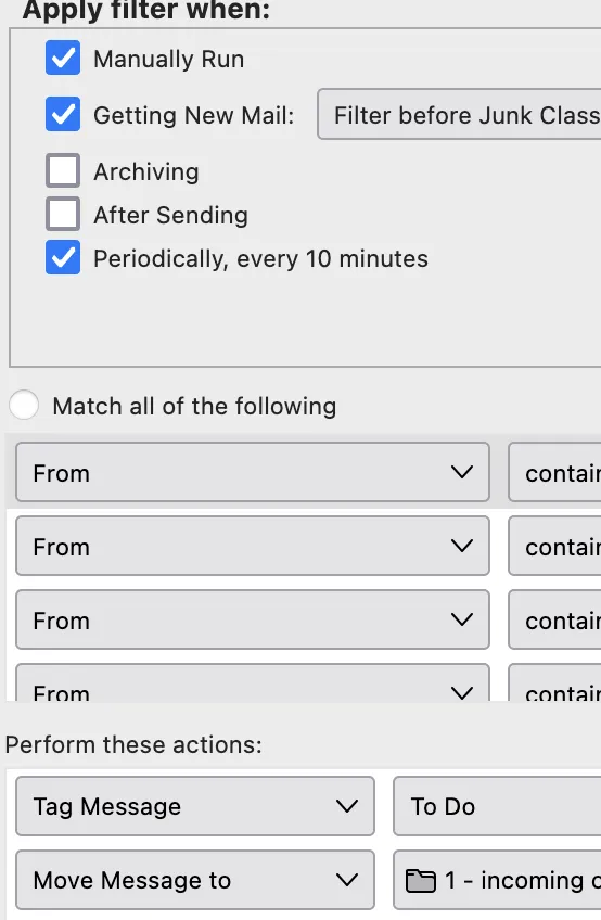

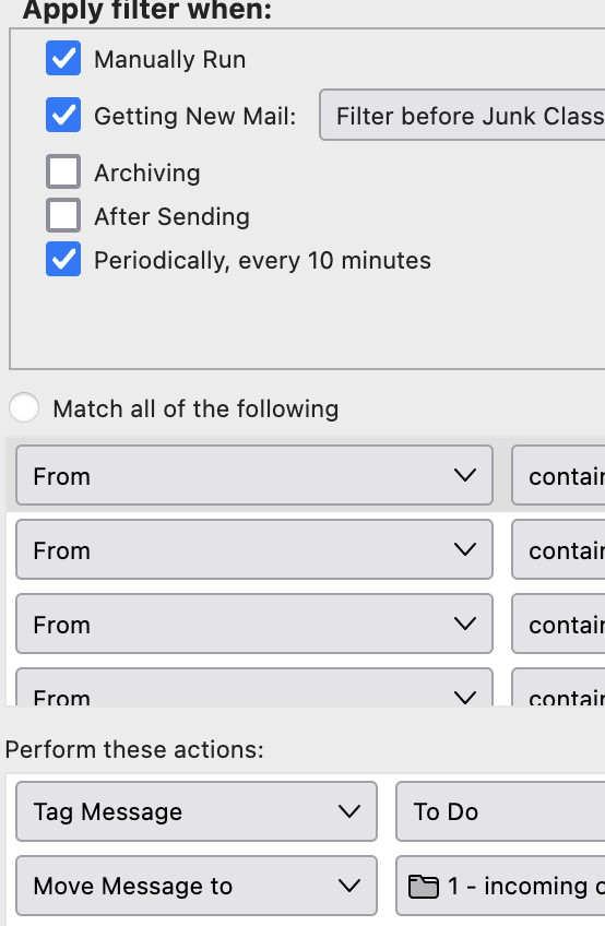

    • 10. August 2024 um 10:36
    ....Screenshot ist beschnitten wg Privacy, aber man sollte alles Wichtige sehen; die Kriterien stehen auf "any of the following...".
    und, wie gesagt, Verschieben geht, unabhängig von der Reihenfolge.
  • Filter verschiebt, aber "tagged" nicht
    • samsing
    • 10. August 2024 um 10:34
    so schaut der aus:
    • samsing
    • 10. August 2024 um 10:19
    Servus,
    ich habe einen simplen Filter:
    - Kriterien wie bspw. Sender beinhaltet "@mal.com"
    - Aktionen
    1. taggen als "To Do"
    2. bewegen in unterordner
    Nun funktioniert das Taggen nicht, d.h. der 1. Schritt wird nicht (oder falsch) ausgeführt. Die Reihenfolge habe ich schon verändert, kein Unterschied: Verschieben in Unterordner funktioniert, markieren nicht.
    Aus meiner Sicht alles richtig, ist ja eigentlich ein Low-Brainer, aber irgendwie geht's net. Vllt übersehe ich was?
