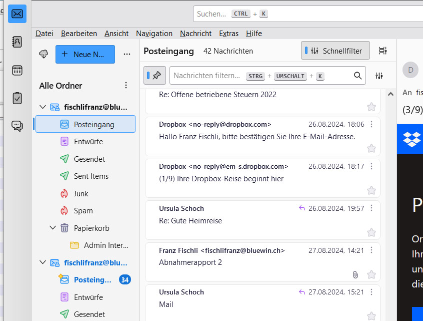

    • 30. August 2024 um 14:28
    Grüss euch
    Vor zwei Wochen habe ich Gmail rausgeworfen (eigentlich hat Google mich gecancelt - und sie haben auch alle meine Imap-Daten auf meinem compi-lokalen TB gelöscht). Neu bin ich bei Swisscom mit einer bluewin.ch Adresse.
    Mit (oder nach) dieser Integration durch swisscom sieht auch mein TB anders aus. Besonders der Posteingang, der früher in übersichtlicher Baumdarstellung mit Spalten für die Detailinfos zu Mails war (jetzt sind es nur noch Schaltfelder zum Aufrufen des Inhalts). Es fehlt die Funktion, mit der ich im Menü die Eingänge nach Absendern, Datum usw. sortieren konnte.
    Wie lässt sich diese Funktion in der 128-er Version wieder herstellen?
    Danke für gute Tipps - Paco
