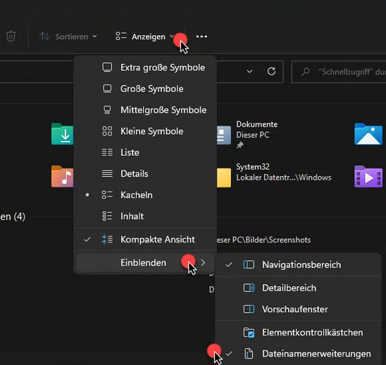

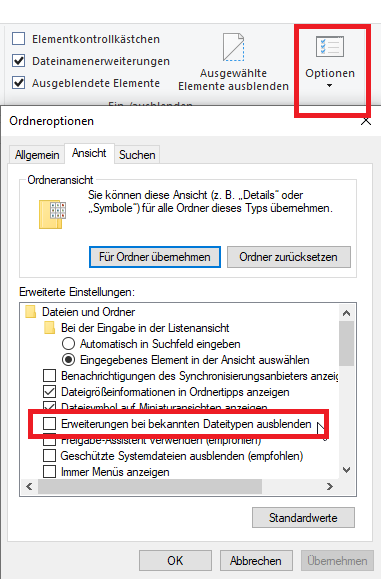

    Zitat von dErzOnk
    Es wäre hilfreich und generell sinnvoll wenn der TE die Ansicht anpaßt, damit man wirklich sieht was sich hinter den Icons verbirgt.
    w11 soll so gehen:
    w10:
    im Windowsexplorer zu finden.
    PPS: Da in Ordnernamen auch Punkte enthalten sein dürfen, kann man auch einem Ordner ein Zip Symbol zuweisen und es wie eine Datei aussehen lassen....
    Die Ganze Problematik und Verwirrung nur weil man die Dateiendungen nicht schön findet...
    Wenn ich alle Endungen anzeige, sind das tatsächlich gaanz viele zip-Ordner. Woher die kommen, keine Ahnung!

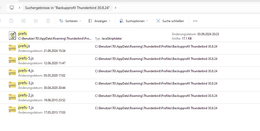

    1. Angehängt die "prefs"
    2. Fernwartung: ich würde das lieber selber schaffen. Wie Fernwartung? Technisch? Kosten?

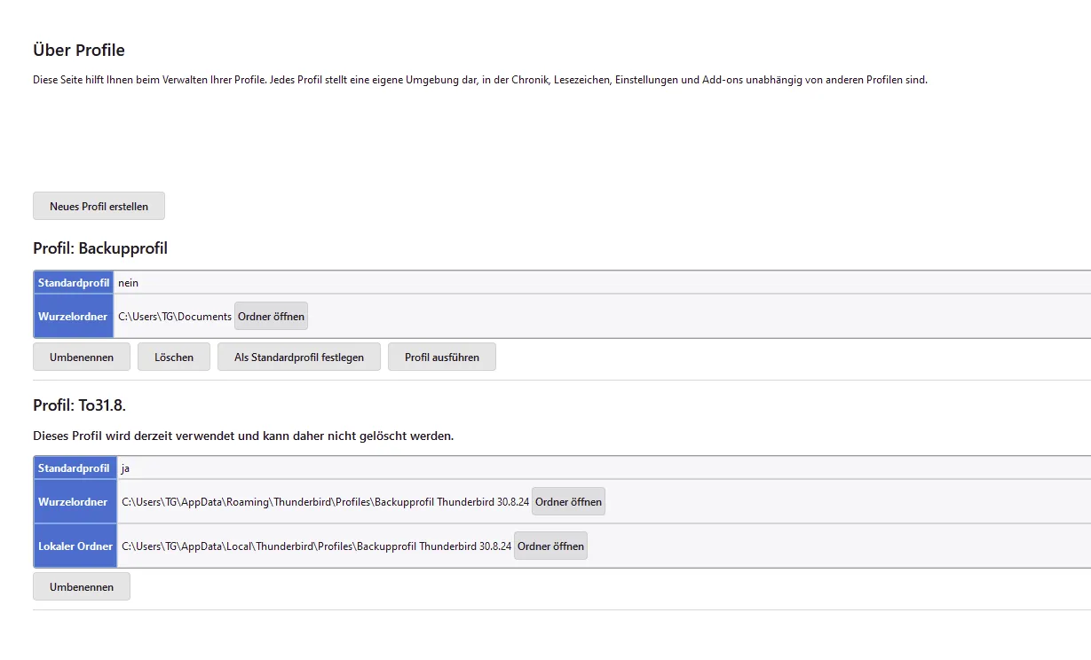

    Drachen: Also hier der richtige Pfad - hoffe ich.
    Da auch all die Ordner, Mapenzi, von denen ich auch nicht weiss, woher sie kommen . Wenn ich mit dem Notebook vergleiche, wo auch TB läuft, gibt's da im Profilordner gar keine Zip-Files

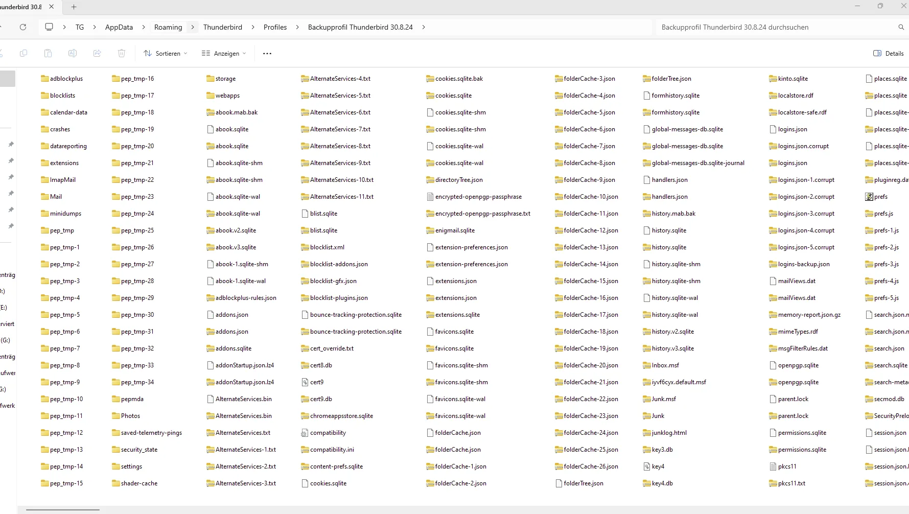

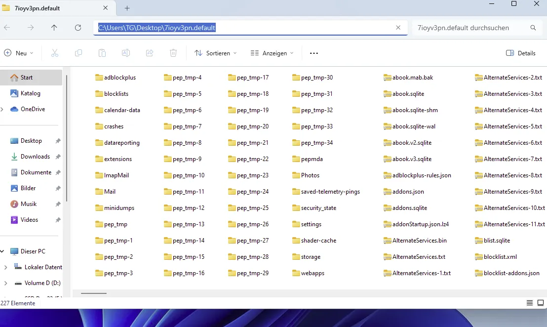

    Hier nochmals der Ordner:
    Der alte (richtige Profilordner) ist aus dem Backup auf den Desktop kopiert:

    Oh, da ist ja fast nichts - wenn ich das so sehe, ist klar, dass nichts geht.
    Im gespeicherten Profil "7ioyv3pn.default" ist viel mehr (7 GB, 66000 Ordner) --> allenfalls "nur" ein Kopierfehler von mir?
    Kann ich einfach das Profil "7ioyv3pn.default" in die Appdata kopieren und dann als Standardprofil wählen?

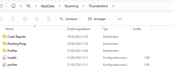

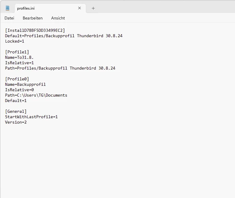

    Ich versuche, die relevanten Infos zu geben - gern auch diese unten:

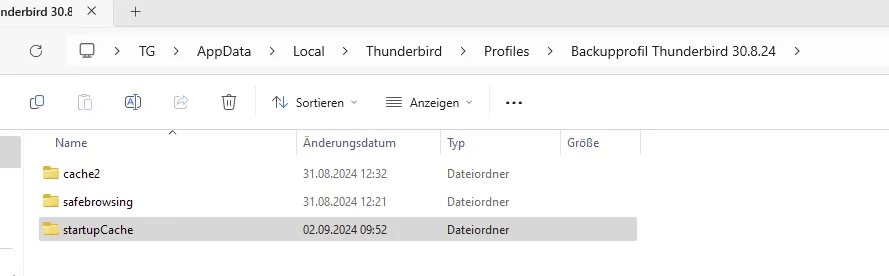

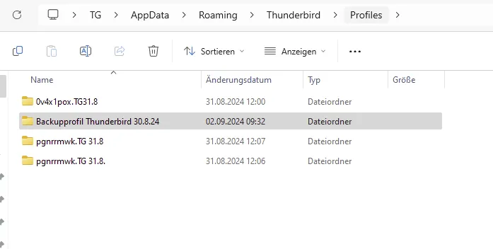

    1. OrdnerThunderbird in AppData:
    2. Der Profile-Ordner: Das "Backupprofil" ist das alte, umbeannt (ist das allenfalls das Problem?)
    3."Profiles.ini"

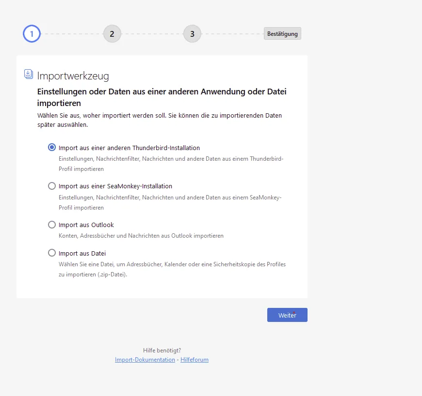

    Was ich vom Importieren und zip-Files schrieb bezog sich auf die Importier-Funktion von TB:
    Versucht: 4. Möglichkeit mit dem oben per Ausschneiden gezeigte gebackupte Profil: Datei ist zu gross
    1. Möglichkeit: zuerst Fehlermeldung (s. Feherkonsole unten), dann macht er etwas, importiert aber wieder nur die gesendete Mails und leere "local folder"
