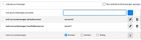

    Versuch mal in der Einstellung mail.accountmanager.localfoldersserver den server2 einzutragen anstelle von server1.
    server1 wird von account1 benutzt, und die Lokalen Ordner sind in der Regel nicht account1.
    Warum kann man deine letzten Screenshots nicht vergrößert betrachten? Ich bekomme jedes Mal die Meldung "Zugriff verweigert", sowohl in Firefox auf dem Mac als auch in Firefox im Smartphone.
    Die Umstellung auf server2 habe ich jetzt probiert, es stellt sich aber von alleine wieder auf server1.

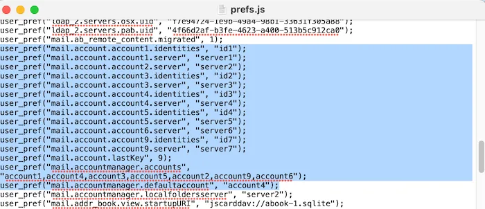

    Ich habe mir den „mail.accountmanager“ noch einmal angeschaut. So schaut dieser aus: leer
    Als ersten Versuch habe ich account3 eingetragen, siehe da, ein Mail Account und die lokalen Ordner wurden angezeigt.
    Als zweiten Versuch habe ich alle Accounts beschrieben. Dazu habe ich vorher die gesamte konfig-Datei gefiltert und die Account Nummern gesucht (accountX). Wenn ich recht gesehen habe, wird für das lokale Verzeichnis immer nach dem löschen der gesamten Einträge eine Folgenummer vergeben. Mit der Beschreibung aller Accounts ist alles wieder zu sehen.

    Richtig, man muss sich die Nummerierung der Accounts anschauen. Es sind Lücken vorhanden. Und es werden mehr, sowie man an unter „mail.accountmanager.accounts“ Einstellungen ändert, bzw. löscht oder wieder hinzufügt.
    Aber, die Account Nummern der einzelnen Mail Accounts ändern sich nicht.

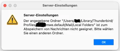

    Warum eignet sich der lokale Ordner nicht zum Abspeichern der Nachrichten.
    Diese Meldung bekomme ich wenn bei Konten Einstellungen, den „Lokale Ordner“ selektiere.
