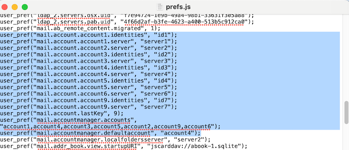

    Da sollte man besser nachschauen, welche accountX es gibt.
    Das sollte nicht allzu schwierig sein

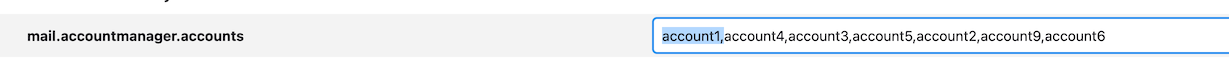

    • 17. November 2024 um 08:20
    • #23
    vielen Dank für die Richtung die Ihr mir gegeben habt. Damit hat sich eigentlich meine Vermutung bestätigt. So wie es ausschaut, scheint das Problem gelöst zu sein.
    Gebastelt habe ich vorher nur an der Konfig Datei, nicht an der prefs.js (falls das eine andere Datei ist).
    ggbsde
    Ich habe mir den „mail.accountmanager“ noch einmal angeschaut. So schaut dieser aus: leer
    Als ersten Versuch habe ich account3 eingetragen, siehe da, ein Mail Account und die lokalen Ordner wurden angezeigt.
    Als zweiten Versuch habe ich alle Accounts beschrieben. Dazu habe ich vorher die gesamte konfig-Datei gefiltert und die Account Nummern gesucht (accountX). Wenn ich recht gesehen habe, wird für das lokale Verzeichnis immer nach dem löschen der gesamten Einträge eine Folgenummer vergeben. Mit der Beschreibung aller Accounts ist alles wieder zu sehen.

    ggbsde
    Richtig, man muss sich die Nummerierung der Accounts anschauen. Es sind Lücken vorhanden. Und es werden mehr, sowie man an unter „mail.accountmanager.accounts“ Einstellungen ändert, bzw. löscht oder wieder hinzufügt.
    Aber, die Account Nummern der einzelnen Mail Accounts ändern sich nicht.

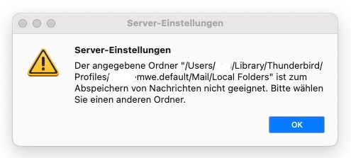

    Frage für mich ist jetzt noch:
    Warum eignet sich der lokale Ordner nicht zum Abspeichern der Nachrichten.
    Diese Meldung bekomme ich wenn bei Konten Einstellungen, den „Lokale Ordner“ selektiere.

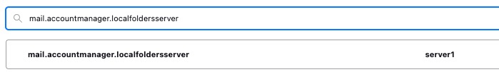

    • 17. November 2024 um 09:18
    • #25
    Versuch mal in der Einstellung mail.accountmanager.localfoldersserver den server2 einzutragen anstelle von server1.
    server1 wird von account1 benutzt, und die Lokalen Ordner sind in der Regel nicht account1.

  • hapeg
    16. Nov. 2024
    • 17. November 2024 um 12:36
    • #28
    Warum kann man deine letzten Screenshots nicht vergrößert betrachten? Ich bekomme jedes Mal die Meldung "Zugriff verweigert", sowohl in Firefox auf dem Mac als auch in Firefox im Smartphone.
    Die Umstellung auf server2 habe ich jetzt probiert, es stellt sich aber von alleine wieder auf server1.

    1.089
    12.222
    125
    • 17. November 2024 um 12:47
    • #31
    Hast du denn nach der Änderung auch auf den blauen Button rechts mit dem Haken geklickt?
    Dann schau mal nach welches Konto der Einstellung mail.server.server2.hostname zugeordnet ist.

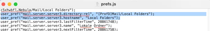

    703
    2.665

    703
    2.665
    • 17. November 2024 um 14:57
    • #34
    Nach meinen Recherchen wird dieser Eintrag automatisch korrigiert, wenn er falsch ist. Siehe #11.

    703
    2.665
    • 17. November 2024 um 16:49
    • #36
    Die erkläre ich nicht. Aber offensichtlich ist der Eintrag localfoldersserver doch korrekt, denn die Fehlermeldung zeigt, das auf einen Ordner (im Dateisystem) 'Local Folders' zugegriffen wird.
    1.089
    12.222
    125
    • 17. November 2024 um 18:48
    • #37
    Die Fehlermeldung ist unverständlich! Die Lokalen Ordner gehören eben nicht zu den "dangerous directories", in denen keine Nachrichten gespeichert werden dürfen, im Gegenteil https://support.mozilla.org/de/kb/ordner-p…n-einstellungen.
    Wie wär's denn, wenn der server1 schon mit einem (anderen) Konto verknüpft ist?
    Dass wir die die user_pref("mail.server.server1.name", "POP-1998"); in der prefs.js von hapeg nicht sehen können, macht die Lösung nicht leichter. Aber in der Regel ist der account1 mit dem server1 verknüpft.[/tmdebutton]
