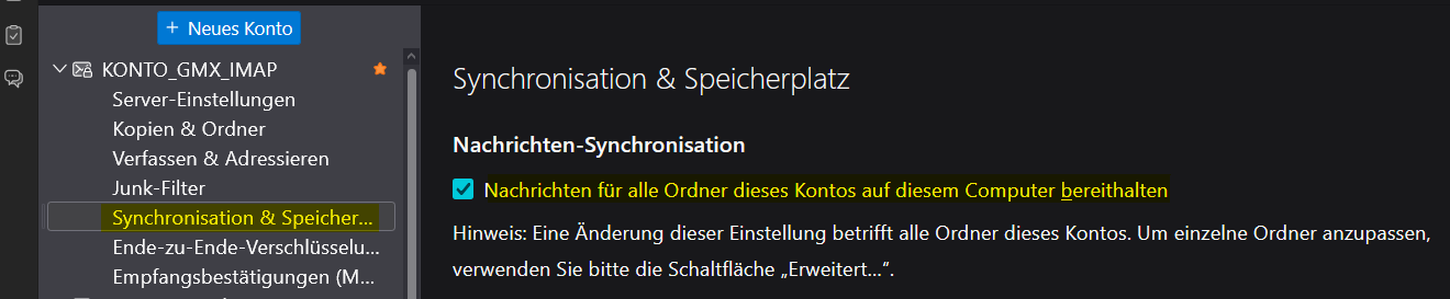

    Hast du deine IMAP-Konten überhaupt lokal speichern lassen? Siehe hierzu:
    Wenn diese Option nicht eingestellt ist/war, dann können auch keine Mails exportiert werden, da sie lokal einfach nicht vorliegen bzw. nur auf dem Server vorhanden sind!
    Der Haken ist bei mir gesetzt, ich kann die Mails auch noch lesen obwohl das Postfach nicht mehr mit dem Server verbunden sein dürfte (da die Einstellungen ja veraltet sind). Trotzdem danke für den Hinweis ;-)

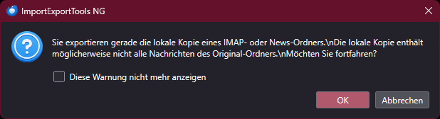

    Habe das AddOn installiert und mit Hilfe Deiner Anleitung versucht die Ordner zu exportieren... Daraufhin kommt diese Meldung:
    Wenn ich nun fortfahre, erscheint beim Import nur der erste Unterordner der ersten Ebene und dieser ist auch komplett leer.
    Also habe ich versucht, die einzelnen Unterordner zu kopieren, aber auch die "kommen alle leer an"...
    Bewirkt der Export "Ordnerexport (Mbox)-->strukturiert mit Unterordnern" lediglich die Anlage der alten Ordnerstruktur und wenn ja, wie bekomme ich auch die Nachrichten gesichert?
