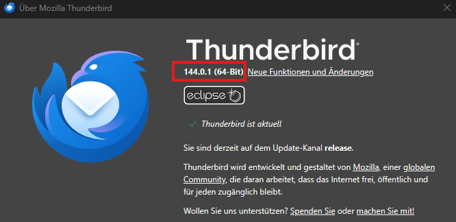

    Hallo
    auch nach dem aktuellen Update besteht das Problem noch immer :
    Portal GMX
    Thunderbird Client:
      • 55,71 kB
      • 663 × 411
  • Bug nach Update
    • Th3Chris
    • 17. Dezember 2025 um 23:03
    Dieses Problem ist in 144.0.1 ja auch nicht gefixt worden.

  • Bug nach Update
    • Th3Chris
    • 17. Oktober 2025 um 12:55
    auch in Version 144.0.1 ist noch immer der Papierkorb betroffen
    Provider : GMX
