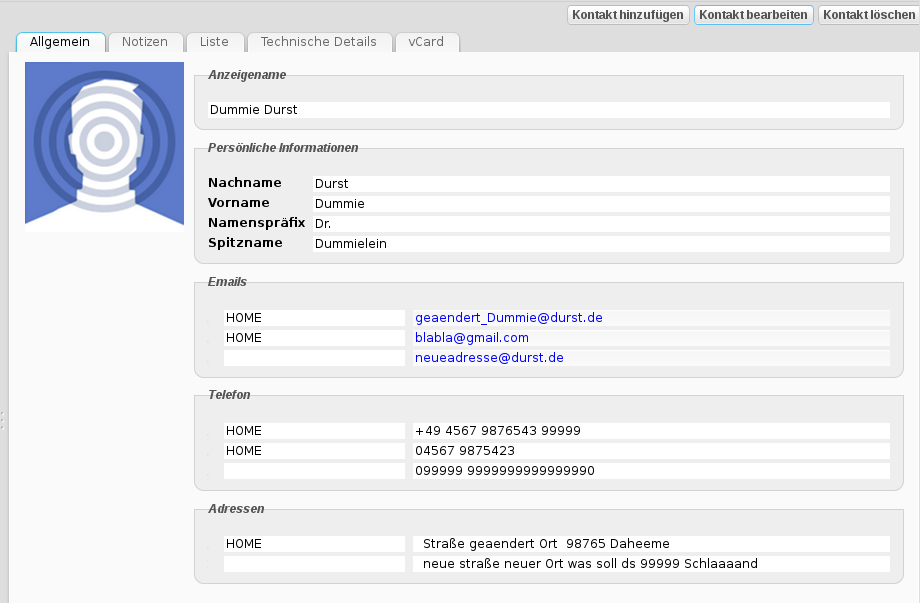

  • Cardbook - Darstellungsfehler in der Listenübersicht
    • Peter_Lehmann
    • 23. Juli 2016 um 12:35
    Hallo allerseits,
    ich habe jetzt lange experimentiert, um das Problem nachzustellen.
    Da meine auf dem Server liegenden Adressbücher meine zentrale Datensammlung für "alles was Adressen betrifft" ist, musste ich in der Vergangenheit sehr oft Änderungen und Ergänzungen vornehmen. Niemals ist mir da irgend ein ungewollter Nebeneffekt aufgefallen. Ich habe mich allerdings auch einige Tage gegen das neue Design gewehrt. Heute wegen des Tests auf diesem Rechner installiert.
    Heute (v. 12.0):
    • Synchronisation: ... lokale Version bevorzugen ist aktiviert.
      (Bei mir Standard, da eine Änderung durch die "Dauerverbindung" meiner Geräte sofort nach Einschalten eines Gerätes synchronisiert wird. Es wird also bei mir kaum jemals vorkommen, dass ich auf dem Server eine Änderung vorzuliegen habe, die auf einem meiner Clients noch nicht repliziert wurde und ich dort eine Änderung vornehme, welche dann den Datensatz auf dem Server überschreiben könnte.)
    • Datensatz erstellt, alle relevanten Felder befüllt => OK, wird auch sofort auf dem Smartphone und dem parallel laufenden Thunderbird auf zweitem Rechner angezeigt.
    • 5x Daten korrigiert und ergänzt, mehrfach (ohne eigentlichen Grund) gespeichert => OK, auch auf den mitlaufenden Geräten
    • je 10x hintereinander > Bearbeiten und > Speichern => keine Änderungen!
    • 10x hintereinander > Adressbücher synchronisieren => keine Änderungen!
    Im Screenshot ist dieser Datensatz zu sehen.
    Die nachträglichen Änderungen sind durch das Wort "geaendert" (Adresse) und in den angefügten "Neunen" zu erkennen.
    Neu eingefügte Daten sind am Namen oder an den vielen Neunen zu erkennen.
    Also, ich kann bei der Aussage bleiben, welche ich gestern gepostet habe.
    Ob das nun mit meinem Betriebssystem oder dem von mir genutzten Speicherort für meine Adressbücher zu tun hat, kann ich nicht sagen.
    Jetzt habe ich noch einmal das zweite Problem getestet (Versand einer Liste aus dem CB heraus).
    Da ich das noch niemals gemacht habe (brauche ICH einfach nicht), ist mir der Bug auch noch nicht aufgefallen.
    Ergebnis: genau so wie beschrieben!
    - drei Adressen in der Kategorie => es wird an die erste gesendet, sonst nix.
    - Kategorie mit 9 Adressen => TB wird blockiert, ist aber mit der Meldung des Scriptfehlers wiederzubeleben.
    MfG Peter
