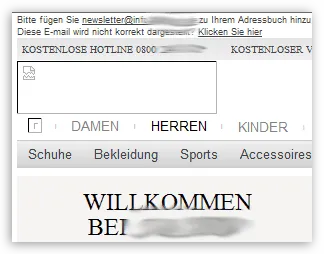

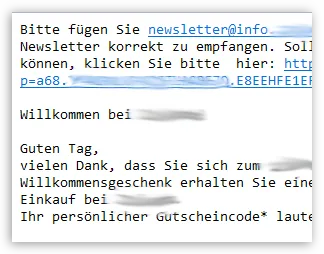

    Aktivieren Sie im [lexicon='Menü',''][/lexicon]Ansicht ➔ Nachrichteninhalt den Modus Reiner Text und lassen Sie sich beispielsweise den Newsletter eines Discounters anzeigen.
    Newsletter angezeigt als "Reiner Text":
    Da der Newsletter nur sehr unschön als reiner Text dargestellt wird, können Sie (wenn Sie dem Absender vertrauen) nun auf die Schaltfläche HTML zeigen klicken. Halten Sie beim Anklicken der Schaltfläche zusätzlich die Taste Strg gedrückt, werden außerdem zum erlaubten HTML gleich noch externe Inhalte geladen.
    Hinweis

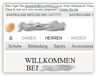

    Wenn Sie für die gewählte Nachricht externe Grafiken erlauben, gilt dies bei dieser Nachricht für IMMER! Dies entspricht dem Standardverhalten von Thunderbird. HTML hingegen wird allerdings nur einmalig erlaubt.
    Der Newsletter wird nach dem Klick auf HTML zeigen komplett HTML-formatiert angezeigt:
    Wenn Sie beim Klick auf die Schaltfläche zusätzlich die Strg-Taste gedrückt halten oder entsprechende Optionen im Einstellungen-Dialog des Addons gewählt haben, werden außerdem auch die externen Inhalte (Grafiken, Stylesheets etc.) geladen und angezeigt:
    Sobald Sie anschließend eine andere Nachricht auswählen, wird automatisch wieder die von Ihnen voreingestellte Darstellung verwendet (also "Reiner Text" oder "Vereinfachtes HTML"). Sie müssen daher nicht mehr extra auf Reiner Text zurückschalten.

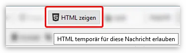

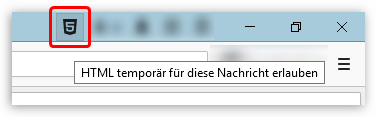

    Folgende Schaltflächen sind auf Wunsch verfügbar:
    • Die Schaltfläche in der Tab-Leiste in der Titelleiste des Hauptfensters ("Tab bar")
    • Die Schaltfläche in der Haupt-[lexicon='Symbolleiste',''][/lexicon] ("Main toolbar"):
    • Die Schaltfläche im Bereich der Kopfzeilen ("Message header toolbar"):

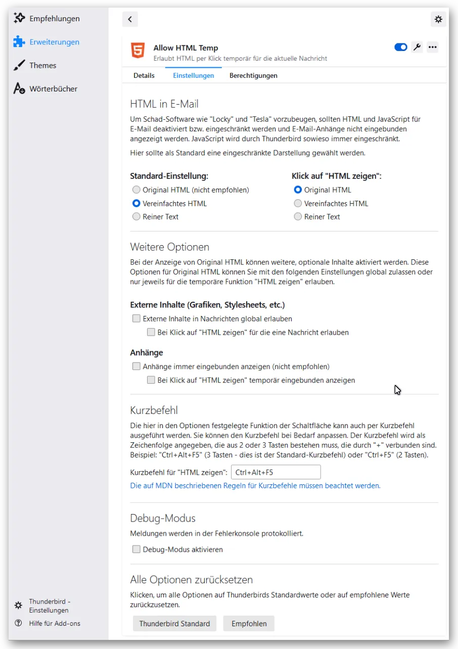

    5 Optionen im Einstellungen-Dialog
    Die Einstellungen erreicht man über den [lexicon='Add-on-Manager',''][/lexicon], in dem man in der Liste der installierten Erweiterungen den Einstellungen-Dialog bzw. die Seite mit den Einstellungen des Add-ons aufrufen kann.
    Das Add-on "Allow HTML Temp" in der Liste der installierten Add-ons im [lexicon='Add-ons-Manager',''][/lexicon]:
    In Thunderbird 102 sehen die Optionen nun ab der Add-on-Version 8.* so aus:

    • Ein neuer [lexicon='Einstellungen',''][/lexicon]-Dialog ermöglicht die HTML-Voreinstellung (identisch zum [lexicon='Menü',''][/lexicon]Ansicht ➔ Nachrichteninhalt ➔ ...) gemeinsam mit den [lexicon='Einstellungen',''][/lexicon]für die Funktion der Schaltfläche "HTML zeigen".
    • JavaScript kann über den [lexicon='Einstellungen',''][/lexicon]-Dialog deaktiviert und (auf Wunsch) per Klick auf "HTML zeigen" temporär aktiviert werden.
    • Die eingebundene Anzeige von Dateianhängen kann über den [lexicon='Einstellungen',''][/lexicon]-Dialog deaktiviert und (auf Wunsch) per Klick auf "HTML zeigen" temporär aktiviert werden.
