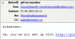

    Mit ConfigDate können Sie die Anzeige des Datums in Thunderbirds "Datum"-Spalte (in der Themen-/Nachrichtenliste) anpassen. Außerdem können Sie die Anzeige von Zeit / Datum bei der Ansicht der Kopfzeilen ändern, so dass Ihnen die lokale Zeit des Absenders (inklusive seiner Zeitzone) angezeigt wird.

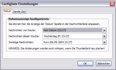

    Im Einstellungen-Dialog können Sie dann die Einstellungen vornehmen. Beachten Sie bitte, dass Sie Ihre Änderungen mit OK bestätigen müssen.

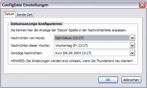

    2.1 Datum
    Es gibt 5 verschiedene Formate für das Datum. Allerdings sind unter Linux scheinbar das "Lange" und "Kurze" Format gleich.
    Hinweis
    Die 5 Formate sind von Thunderbird vorgegeben. ConfigDate hat keine eigenen Funktionen. Es bietet nur das Dialogfeld, um die versteckte Option in Thunderbird nutzbar zu machen. Man legt mit ConfigDate eigentlich nur fest, ob in Abhängigkeit des Alters einer E-Mail das lange, mittlere oder kurze Datumsformat in der Liste der E-Mails (also im sogenannten "Thread pane") angezeigt werden soll. Das Dialogfeld zeigt dabei nur Beispiele für lange, mittlere oder kurze Datumsformate an. Diese entsprechen nicht zwingend der Einstellung, die von Ihrem Betriebssystem vorgegeben bzw. dort eingestellt ist. Wie genau ein langes, mittleres oder kurzes Datumsformat angezeigt werden soll, muss man im Betriebssystem festlegen. Davon hängt die Ansicht in Thunderbird primär ab.
    Die Anzeige der Datum-Spalte wird erst nach einem Neustart des Thunderbird angepasst!

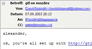

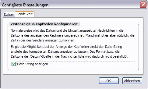

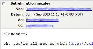

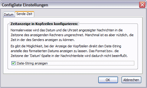

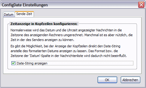

    2.2 Sende-Zeit
    Normal formatiertes Datum (Standard):
    Anzeige des Date-Strings:

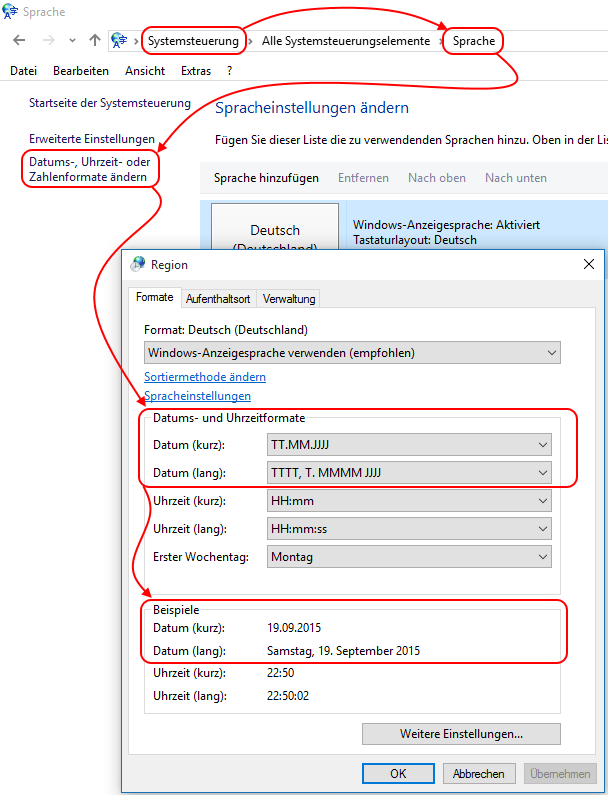

    Wenn Sie in der Auswahl der Datumsformate noch weitere Möglichkeiten vermissen, dann sollten Sie einen Blick in die Sprach- und Regions-Einstellungen Ihres Betriebssystems werfen. Abhängig von der dort gewählten Datumsanzeige ändert sich die Anzeige auch in Thunderbird! Speziell betroffen sind das "kurze" und "lange" Datumsformat aus ConfigDates Auswahl.

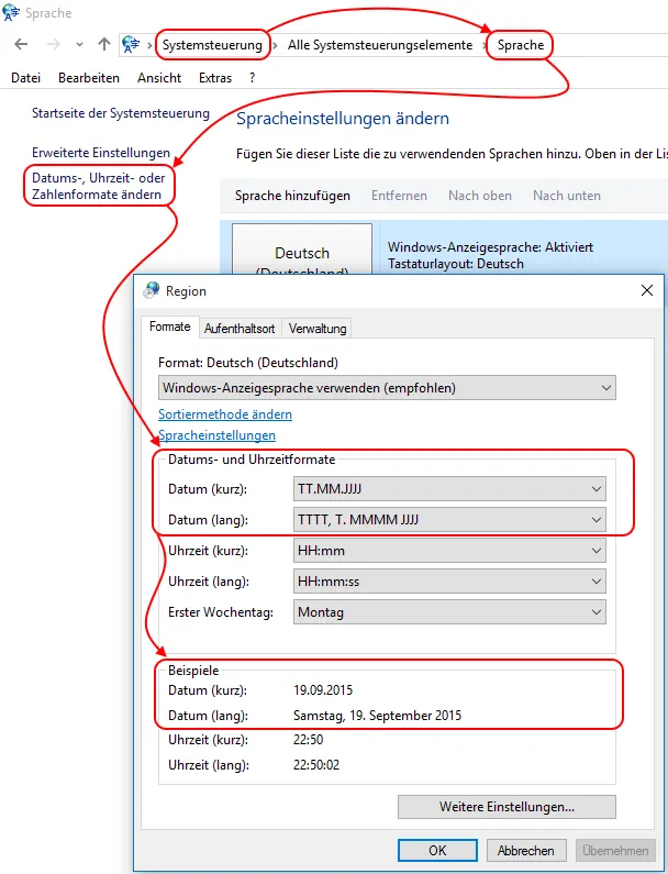

    2.3.1 Windows 10
    In Windows 10 öffnen Sie Systemsteuerung ➔ Sprache ➔ Datums-, Uhrzeit- oder Zahlenformate ändern und gelangen in den Dialog mit dem Titel Region. Im Tab Formate finden Sie die benötigten Einstellungen für Datum (kurz) und Datum (lang). Für das kurze Datum kann man auf Wunsch auch das sogenannte ISO-Format in der Form JJJJ-MM-TT einstellen:
    Sie können für das kurze und lange Datumsformat getrennte Einstellungen aus einem Auswahlmenü festlegen. In der Auswahl befindet sich auch das von einigen Anwendern vermisste ISO-Format (JJJJ-MM-TT). Dies sieht dann in Thunderbird so aus:
    Die Anzeige der Uhrzeit können Sie übrigens auch anpassen.
