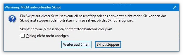

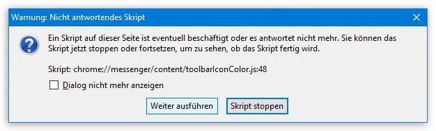

    In manchen Fällen erscheint beim Programmstart von Thunderbird (oder auch später) eine Warnung, die besagt, dass ein Skript nicht antwortet.
    Die Meldung hat folgenden Text: "Warnung: Nicht antwortendes Skript", "Ein Skript auf dieser Seite ist eventuell beschäftigt oder es antwortet nicht mehr.", "Sie können das Skript jetzt stoppen oder fortsetzen, um zu sehen, ob das Skript fertig wird."
    Man hat dann die Optionen "Skript stoppen" oder "Weiter ausführen".
