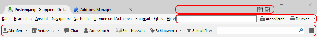

    Die Auswahl der Schaltflächen kann angepasst werden. Dazu macht man einen Rechtsklick auf die Symbolleiste und wählt im Kontextmenü Anpassen.... Es öffnet sich ein Auswahlfeld mit den zusätzlich verfügbaren Schaltflächen. Per Drag & Drop zieht man Elemente aus dem Auswahlfeld in die Symbolleiste, Tab-Leiste oder Menüleiste. Dies ist in den im Screenshot rot markierten Bereichen möglich. Um Elemente zu entfernen, zieht man diese per Drag & Drop zurück in das Auswahlfeld.
