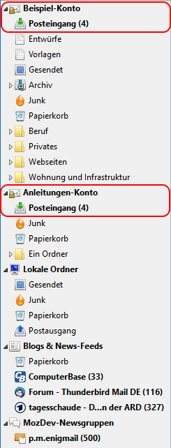

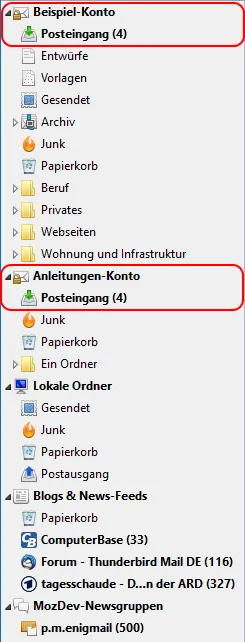

    • Alle Ordner
      Dies zeigt wirklich die komplette Ordner-Hierarchie an. Die Ordner der verschiedenen Konten werden dabei voneinander getrennt angezeigt.

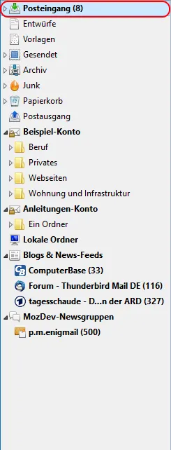

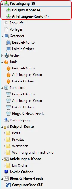

    • Gruppierte Ordner
      Hier werden die "speziellen Ordner" aller Konten jeweils zusammen gruppiert (also alle Posteingänge zusammen, alle [lexicon='Junk',''][/lexicon]-Ordner zusammen, alle Gesendet-Ordner zusammen etc.). Nur die normalen Ordner werden differenziert ihrem eigentlichen Konto untergeordnet aufgelistet.

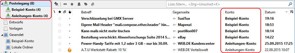

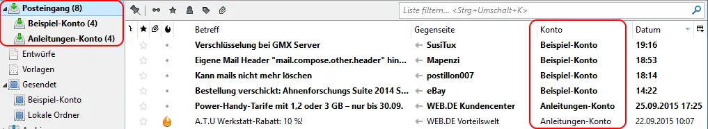

    Wenn Sie die Ordner eines "POP"-Kontos in der Konten-/Ordnerliste vermissen, dann haben Sie vielleicht ausgewählt, dass der [lexicon='Globale Posteingang',''][/lexicon] verwendet werden soll. Dies muss man von der Ordneransicht "Gruppiert" unterscheiden!
    In den folgenden Bildern sieht man den Vergleich zwischen der ungruppierten Ordneransicht "Alle" gegenüber der gruppierten Ansicht "Gruppiert". Der gruppierte Posteingang fasst in dem Beispiel alle 8 ungelesenen E-Mails zusammen. Im aufgeklappten Zustand sieht man dann, dass jeweils 4 ungelesene E-Mails in den Posteingängen der unterschiedlichen Konten sind. Probieren Sie es aus! Wechseln Sie versuchsweise zwischen den verschiedenen Ansichten und machen Sie vor allem den Vergleich zwischen "Alle" und "Gruppiert", wenn Sie mehrere E-Mail-Konten in Thunderbird verwalten.
    Alle Ordner Gruppiert Gruppiert aufgeklappt
    Die Liste der Nachrichten/Themen würde bei gruppierten Ordnern entsprechend den Beispielbildern die 8 E-Mails gemeinsam auflisten, und man kann in der Nachrichtenliste anhand der Spalte "Konto" auch deutlich erkennen, zu welchem Konto die jeweilige Nachricht gehört:
