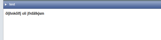

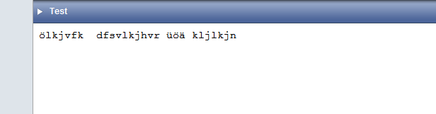

    Leider noch nicht 100%. Ich hab hier den letzten Tb2 und den 3.1.16. Mit jeweils eigenen Profilen. Auf den 3.1.16 migriere ich grad so nach und nach. Tb2 ist noch der Hauptmailer.
    Im 3.1.16 werden UTF-8 Nachrichten mit einem anderen Font und anderer Fontgröße dargestellt als bei 8859-15. BEIM LESEN. Beim Schreiben/Editieren ist alles richtig.
    Das ist also beim 3.1.16 so und beim 2.0.0.24 ist dem NICHT so. Da haben UTF-8 wie 8859-15 den gleichen Font. Was auch korrekt wäre. Ich fahr nur Reintext. Die Bilder sind beide vom 3.1.16.
    Die Optionsdialoge sind zwar leicht anders verteilt, aber von dem was ich gesehen habe, sind beide TBs identisch konfiguriert.
    Ich finde jedenfalls nichts in den Optionen was das begründen könnte. Erbitte nochmals Hilfe :( Alle anderen Probleme sind gelöst.
    UTF-8 bekommt das Minifont, 8859-15 das gewünschte beim 3.1.16. 2.0.0.24 stellt dagegen UTF-8 und 8859-15 mit dem größeren Font. Wie gewünscht und imho auch eingestellt.
    Ja, weil du in den Einstellungen unter Extras, Einstellungen, Ansicht, Formatierung, Erweitert im ganz oberen Falldownmenü "Schriftarten für" das nur für "Westlich" eingestellt hast und darunter fällt "UTF-8" nicht.
    Du musst dort also nach "andere Sprachen" (so heißt die Auswahl) suchen und die gleichen Einstellungen wie in "Westlich" vornehmen.

    Wun-der-bar. Behoben. Vielen Dank nochmal.
    Nun ist der Abschluß perfekt :)
