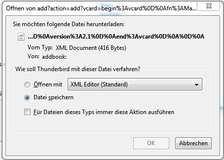

    wollte vorhin meine V-Card editieren, da sich einige Details bei mir geändert haben.
    Wenn ich in den Konten-Einstellung auf den Button "Visitenkarte Bearbeiten" gehe sind die Felder leer, die ich vor ungefähr einem Jahr des letzte Mal editiert habe. Nachdem ich die Felder neu ausgefüllt und abgespeichert hatte klickte ich zum überprüfen erneut auf den Button "Visitenkarte Bearbeiten" jedoch wurden die eingegebenen Daten nicht angezeigt.
    Nun schaute ich mir eine versendete Mail an, bei der die Visitenkarten angehängt ist. Und sonst war es immer so wenn man auf das stilisierte Portrait drauf klickt hatte sich bisher ein PopUp-Fenster mit dem V-Card-Profil geöffnet.
    Macht es aber nicht. Thunderbird fragt mich hier mit welchem Programm ich das öffnen möchte. Lade ich die V-Card runter erhalte ich ein seltsame .part-Datei mit dem Namen "tE+PiqBM.xml.part"
    Hier ist das PopUp-Fenster:
    Hat jemand ne Ahnung woran das liegen könnte bzw wie ich das beheben kann?

    Also das Anzeigen der angehängten vcard hat sich in 8.0 verändert, sie wird nur noch als normaler Anhang angezeigt.
    Dass aber die Angaben in der vCard in den Konteneinstellungen einfach verschwinden, halte ich für einen Bug, denn sie wird ja mitgesendet, solange der Haken dort steht.
    Das von dir beschriebene Verhalten passiert nur bei deinem IMAP-Konto?
    Ich empfehle dir das add-on MoreFunctions ForAddressBook das macht das Anhänger der vCards erheblich einfacher, weil man jegliche Adresse als vCard benutzen kann, direkt aus der Kontakte sidebar.
    Übrigens lässt sich bei mir der Anhang normal öffnen, bei Doppelklick wird die vCard sofort angezeigt.
    Getestet in einem POP-Konto.

    Hm ich habe mehre Konten, sowohl IMAP als auch POP und dort wird die neu editierte V-Card unter Konteneinstellung nicht angezeigt und auch über die gesendeten Mails erhalte ich nur diese besagte xml-Datei. Komischer Bug.
    Das Plugin MoreFunctions ForAddressBook benutze ich ebenfalls. Dachte zuerst, dass es evtl daran liegt aber nach dem abschalten des Plugins hat sich der Bug auch nicht verflüchtigt.
    Gut ich könnte jetzt stets vor dem versenden aus meinem Adressbook heraus die V-Card an die Mail anhängen. Jedoch ist das ziemlich nervig, wenn man das zehn mal am Tag tun muss.
    Was könnte ich jetzt als nächstes tun, um diesen Bug zu beseitigen? Also drüber installiert habe ich auch bereits, oder doch mal ganz deinstallieren und dann neu installieren. Oder gibt es noch eine andere Lösung wie man entweder den Fehler heraus finden kann bzw. wie ich mit anderen Bordmitteln automatisch eine bestimmte V-Card an eine bestimmte E-mail anhängen kann?
