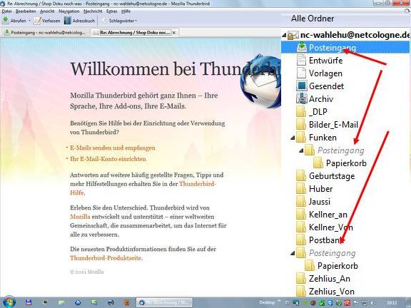

    Thunderbird-3.1.16:
    Win7 neuste Updaes:
    Kontenart (IMAP):
    Postfachanbieter netcologne.de:
    1. In der Verzeichnisstruktur gibt es mehrfach Posteingang.
    Wie kann ich das beseitigen, löschen und verschieben geht jedenfalls nicht
    2. Immer wieder kommt meine Verzeichnisstruktur durcheinander.
    Wodurch kann das passieren?
    Das Verschieben mit der Maus ist sehr mühsam
    Das Organisieren wie in FF wäre wunderbar
    3. Beim Öffnen des ersten Mails verdeckt die Startseite die Sicht
    und verzögert die Arbeit,
    oder werde ich nur beim Nachladen beschäftigt?

    ich habe noch nie das Ordnerfenster auf der rechten Seite gesehen.
    Wie hast du das gemacht, mit einem Add-on?
    Falls nicht und es war von Anfang an so, solltest du entweder
    Starte TB mal im safe-mode und überprüfe das Verhalten dort:
    Safe-Mode verwenden, um Probleme mit Add-ons zu beheben
    wenn das nicht hilft ein neues Profil anlegen und damit starten und ein Konto einrichten
    4 Ein neues Profil erstellen
    und wenn das nicht klappt
    Thunderbird deinstallieren und neuinstallieren mit einer anderen neu heruntergeladenen Installationsdatei.
