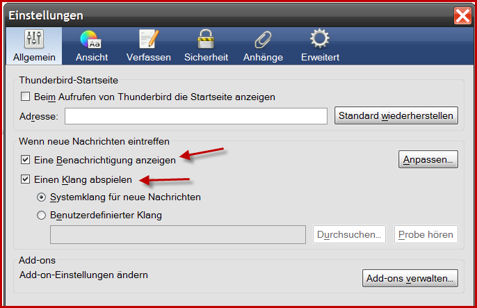

    Hast du mal deine Einstellungen unter > Extras > Einstellungen > Allgemein überprüft?

    Was soll ich da prüfen ? Ich verstehe nicht ganz. Bei mir gibt es da nichts wo ich einstellen könnte, dass mir eine Info eingestellt wird.
    :arrow:

    Tschuldigung, war auf "Erweitert" :wall:
    Aber JA, es ist bei mir alles angehakt. Genau wie abgebildet. Das ist es schon immer, es ging früher auch, nur dann war es mit einemmal weg. Ich denke, es ist mit irgend einem Update von Thunderbird verschwunden.
