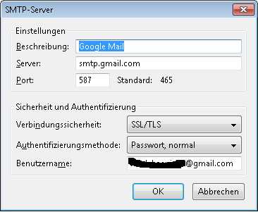

    ich habe das selbe Problem.
    Ich kann mittels Gmail (IMAP) Emails empfangen, jedoch nicht mittels SMTP versenden.
    Hier meine Kontoeinstellungen:
    Hab schon mehrmals versucht die die Einstellungen abzuändern jedoch ohne Erfolg.
    Ich verwende Windows 7 mit Mozilla Thunderbird 12.0
    Bei meiner Freundin mit MAC und ihrem Mail Programm funktioniert gmail einwandfrei.
    Somit kann es nicht an der Firewall meines Routers liegen.

  • muzel
    • 27. April 2012 um 23:37
    ist zwar nicht das gleiche Problem, aber SSL mit Port 587 funktioniert nicht - steht ja nicht umsonst da: Standard 465.
    StartTLS/587 könnte auch gehen.
    Gruß, muzel

    Habe doch geschrieben das ich schon verschiedene Einstellungen ausprobiert haben.
    Außerdem wollte ich mich an diesen Anleitung
    http://support.google.com/mail/bin/answe…de&answer=77662
    halten und da wurde 587 und TLS empfohlen.

    o. g. Anleitung ist ja nicht gerade der aktuellste Renner. Versuche es mal mit
    STARTTLS und Port 587.

    Danke graba
    Jetzt klappts.
