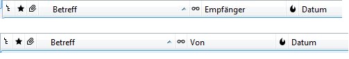

    Hallo.
    Das Problem wurde leider doch nicht gelöst. Nach einiger Zeit ist die Einstellung wieder verschwunden.
    (Es ist auf beiden PCs (Läppi und PC) so. Allerdings ist die eine Installation mit dem gleichen Profil)
    Wäre dankbar für weitere Hilfe ..
    Bild: Oben ist der Zustand der immer wieder kommt. Unten ist es wie ich es gerne hätte ..

    • 14. Mai 2012 um 15:20
    Ich würde das Verhalten in einem neuen TB/Profil testen mit einem Konto.
    4 Ein neues Profil erstellen.
    Außerdem sehe ich gerade:
    Da stehe natürlich immer ich drin - logisch sinnlos.
    Nein, ist nicht sinnlos, wenn es sich um eine Bcc-Mail handelt, in der du nie als Empfänger stehst.
