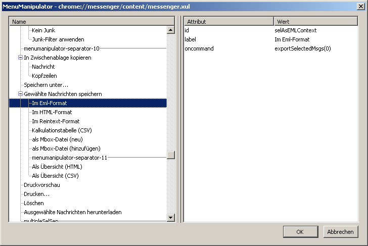

    Auf dieser Seite fand ich den entscheidenden Hinweis:
    Quote
    If you are using an old version of Firefox or Thunderbird you may need to use an old version of Keyconfig available here.
    Auf der dort verlinkten Seite fand ich eine für die benutzte TB-Version passende Version von Menumanipulator (nach Anpassung der install.rdf).

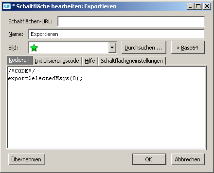

    Mithilfe des Menumanipulator konnte ich den hinter dem gewünschten Menüeintrag liegenden Befehl ermitteln (Anhang Bild 1) und erfolgreich in einen benutzerdefinierten Button einbauen (Anhang Bild 2). Der so erzeugte Button erfüllt somit die gewünschte Funktion.
    Schön wäre es, wenn dem Nutzer eine Bestätigungsmeldung nach Abschluß des Prozesses angezeigt werden könnte. Ein Versuch mittels
    /*CODE*/
    exportSelectedMsgs(0);
    alert("Meldung");
    führt leider zur Anzeige der Meldung, während der Export noch läuft. Hat dazu noch jemand eine Idee?

    Da es nicht unbedingt notwendig ist, auf die Bestätigung bis zum Ende des Exports zu warten, da immer nur einzelne bis wenige Nachrichten exportiert werden, habe ich das erstmal so eingebaut.
    Die Funktion ist gegeben, wenn auch nicht perfekt.
    Es ist in den Thunderbird-Profilen so eingebaut und wird auch alsbald genutzt.
