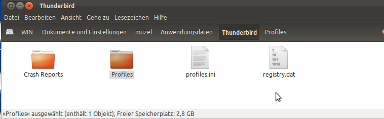

  • muzel
    • 26. Juli 2012 um 21:37
    Hallo Birgit,
    großes Kino, gleich einen ganzen Film...?
    Reichen nicht ein oder zwei Bildchen? Die kann man einfach hochladen, dafür gibts da unten eine Schaltfläche, und das sieht dann so aus.
    Gruß, muzel
      • 30,62 kB
      • 758 × 236

  • muzel
    • 27. Juli 2012 um 12:09
    Im letzten Bild sieht man unten die profiles ini.
    Leider hat Windows in der Standardeinstellung die schwachsinnige Eigenschaft, Dateierweiterungen auszublenden.
    In dieser Datei steht dann auch der Pfad zum Profil, und ich vermute, er ist falsch.
    Gruß, muzel
