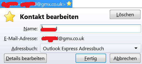

    Das möchte ich jetzt genauer wissen.
    Bist du selbst der Empfänger oder eine fremde Person?
    Das, was du beschreibst, könnte nur dann vorkommen, wenn du diese Identität im Adressbuch hast. Ein fremder Empfänger wird aber kaum diese Identität in seinem Adressbuch plus der Hauptidentität, wenn er diese noch nie gesehen hat.
    Das wäre eine Theorie, nichtsdestotrotz wird bei mir bei Klick auf das gelbe Sternchen nur die Nebenidentität angezeigt.
    Beweis:
    Images
      • 13.21 kB
      • 459 × 209
