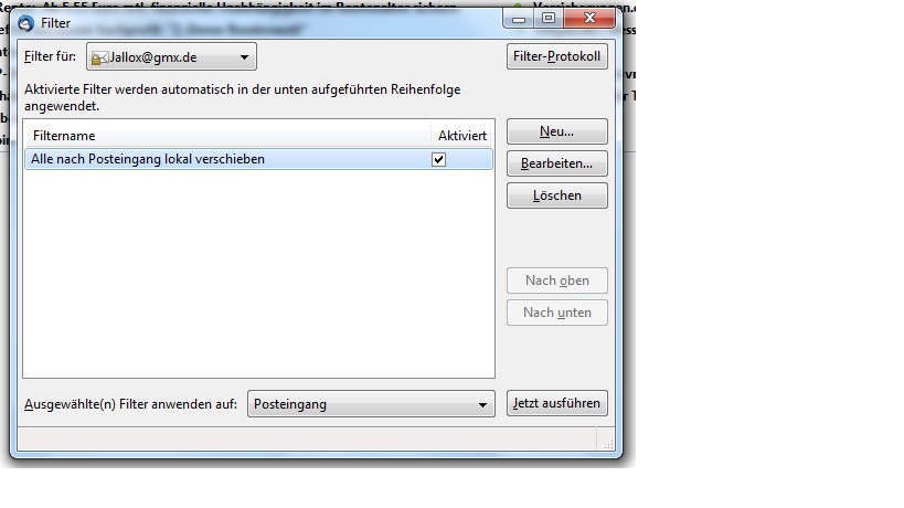

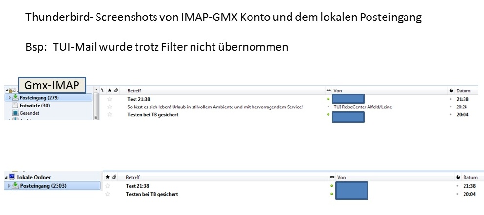

    Angehängt habe ich den Screenshots
    Bild 1: Filterregel
    Bild 2: das Problem im Vergleich des IMAP Kontos vs. der gewollten Kopie
    Ich hoffe das reicht, um das Problem zu klären.

    nein, der Screenshot mit dem aktivierten Filter sagt leider nicht, was in dem Filter genau angegeben ist. Also bitte den eigentlichen Filter posten.

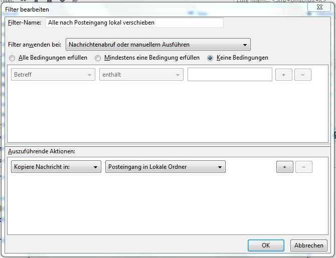

    Jetzt habe ich die genaue Definition des Filters angehängt.

    der Filter ist so ok.
    Die nicht verschobene Mail ist als einzige bereits als gelesen markiert, wird auf die Mails auch noch von anderer Stelle zugegriffen (Webmai, anderer PC, Smartphone o.ä.)?
