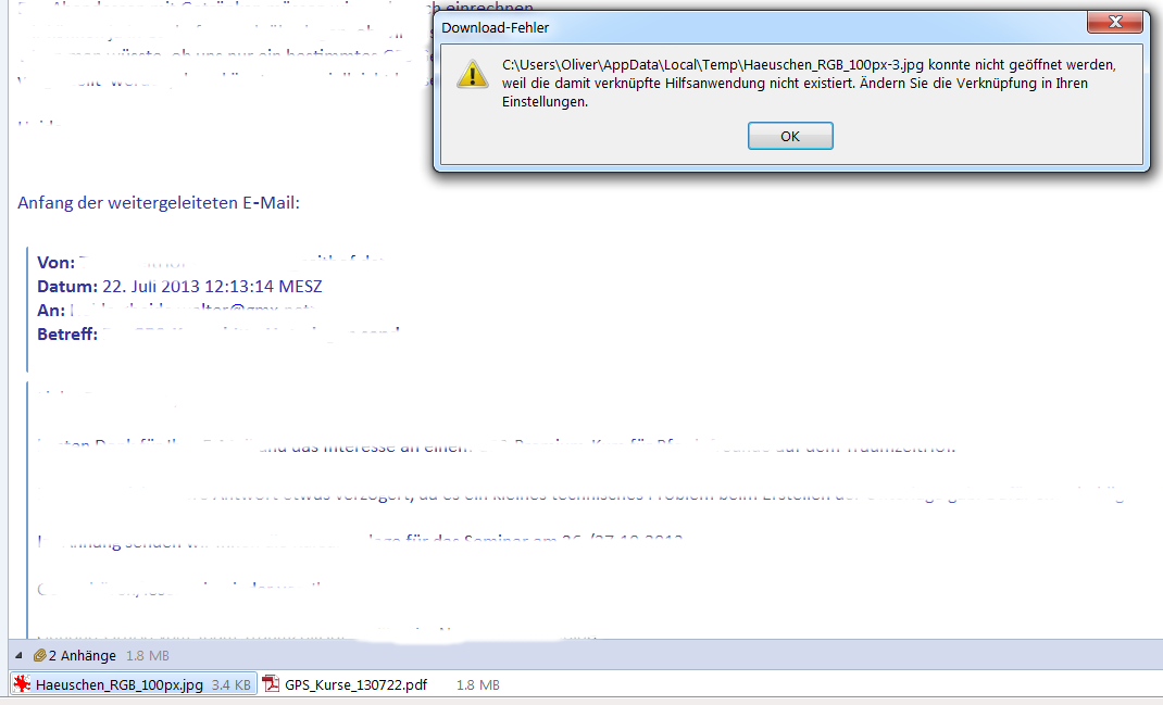

    Moin Gemeinde
    mein Problem ist vor ca. 5 Jahren schon mal im Forum behandelt worden. Leider scheinen die damaligen Lösungsvorschläge nicht immer funktioniert zu haben - und die damals häufig zitierte Datei "mimeTypes.rdf" scheint es bei meiner TB-Version nicht zu geben - WIN hat sie jedenfalls nicht gefunden. :nixweiss:
    Daher möchte ich das Thema gerne neu aufrollen, um von Euch aktuelle Lösungsvorschläge zu erhalten:
    Beim Doppelcklick auf einen *.jpg Anhang erhalte ich die Fehlermeldung:
    (Das Öffnen des angehängten *.pdf in der selben mail macht kein Problem!)
    Der rechts-Klick auf die *.jpg und dann "speichern" funktioniert ebenfalls.
    Der rechts-Klick auf die *.jpg und dann "öffnen" funktioniert wieder nicht.

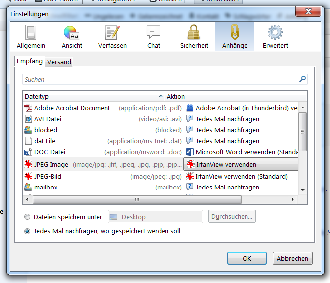

    In den TB-Einstellungen ist aber alles richtig (?):
    Auch in den Win-Standartprogramm-Einstellung ist der "IrfanView" als *.jpg-Betrachter ausgewählt. (Habe das Programm übrigens nicht angerührt / kein Update o.ä.)
      • 96,55 kB
      • 664 × 569
      • 65,55 kB
      • 1.070 × 649

    Wenn du diese Anleitung kennst:
    dann bleibt ja eigentlich nur "Roaming" übrig. Alles was unter "local" steht, ist absolut unwichtig.
    Und denke daran vor dem Löschen der Datei, Thunderbird zu beenden, sonst wird sie gar nicht gelöscht.
