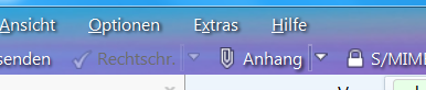

    ich habe ein kleines Problem, immer wenn ich eine Email schreiben will, und einen Anhang (kleiner Dateien) einfügen möchte, geht das nicht, weil der Button (Anhänge) nicht anklickbar ist, bzw. dieser nicht Reagiert.
    Es sind oben in der Zeile Einfügen und Format wählbar.
    In der zweiten Zeile nur Senden und Rechtschreibung.
    Mit was könnte dieser Fehler behoben werden?

    Ja was denn, gibt es den Button für den Anhang oder nicht? Irgendwie ist deine Beschreibung widersprüchlich.
    Öffne ein Verfassenfenster. Dann > Ansicht > Symbolleisten > Anpassen.
    Ziehe - falls vorhanden - das Symbol für die Anhänge (=Büroklammer) in die Verfassen-Symbolleiste.
    Falls das dort nicht vorhanden ist, ist evtl. dein Profil defekt und du musst ein neues erstellen. Eine Neuinstallation von Thunderbird dagegen wird nicht helfen.

    Die Symbolleiste ist vorhanden, nur kann ich nicht darin auswählen, weil diese einfach "so zusagen" nicht hinterlegt ist. Sprich ich kann diese nicht mal auswählen.
    Wie deaktivere ich denn mein Profil?
    Hab's immer noch nicht verstanden. Meinst du die entspr. Symbole sind zwar da, aber ausgegraut und nicht aktiv?
    Am besten du machst einen Screenshot davon und lädst diesen hier hoch.
    Etwas so:
