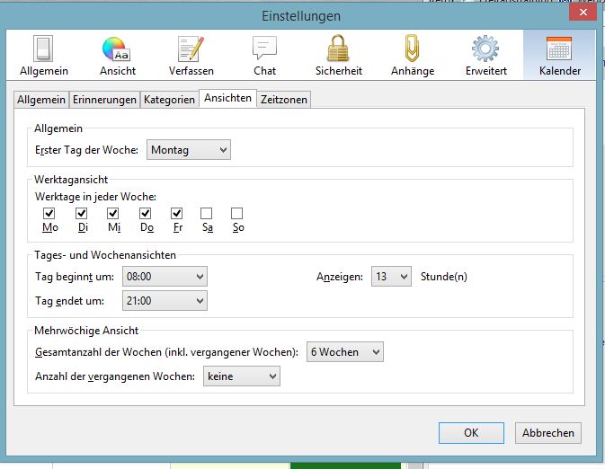

    Hallo Meriadoc,
    bitte die Einstellungen überprüfen.

    Zitat von "edvoldi"
    Hallo Meriadoc,
    Externer Inhalt i.imagebanana.com
    Sieht bei mir doch auch richtig aus ... Oder?

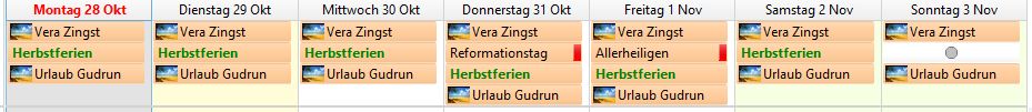

    Zitat von "Meriadoc"
    Oder gibts was Anderes, damit die Felder im Kalender die Farben der Ereignis-Kategorien annehmen ... ?
    Man kann einige mit Code machen, aber den ganze Termin einfärben geht glaube ich nicht.
    Meine Tagestermine sehen zum Teil so aus.

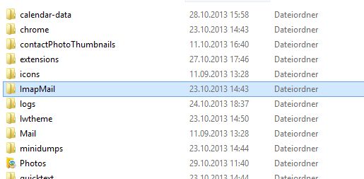

    • 29. Oktober 2013 um 14:54
    Im Profilordner:
    C:\Users\fhu42_000\AppData\Roaming\Thunderbird\Profiles\vr6bgki0.default
    sollte ein Ordner Chrome vorhanden sein.
    Bevor Du anfängst zu basteln mache eine Sicherung des Profilordners, am besten mit (Thundersave) .

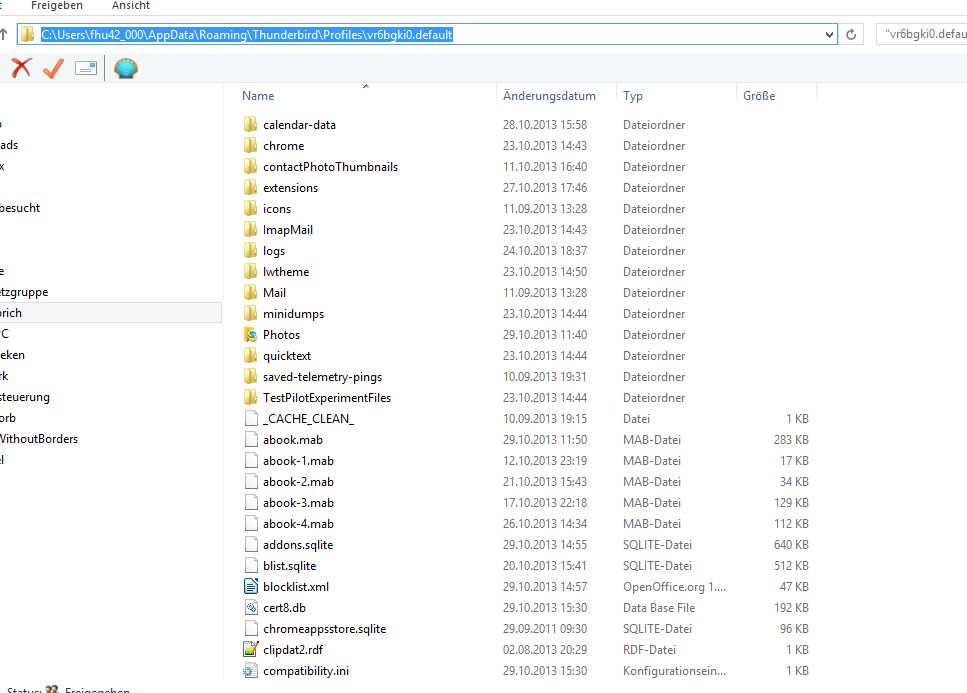

    Den Ordner "vr6bgki0.default" habe ich so nicht gefunden ... allerdings ist bei ir auch ein solcher mit "verschiedenen Buchstaben" :-)
    Kann ich da "irgendwo" den Ordner \chrome eintragen und da dann die css-Datei?

    • 29. Oktober 2013 um 15:51
    In den beiden Ordnern ist jetzt (noch) kein Ordner chrome vorhanden ...
