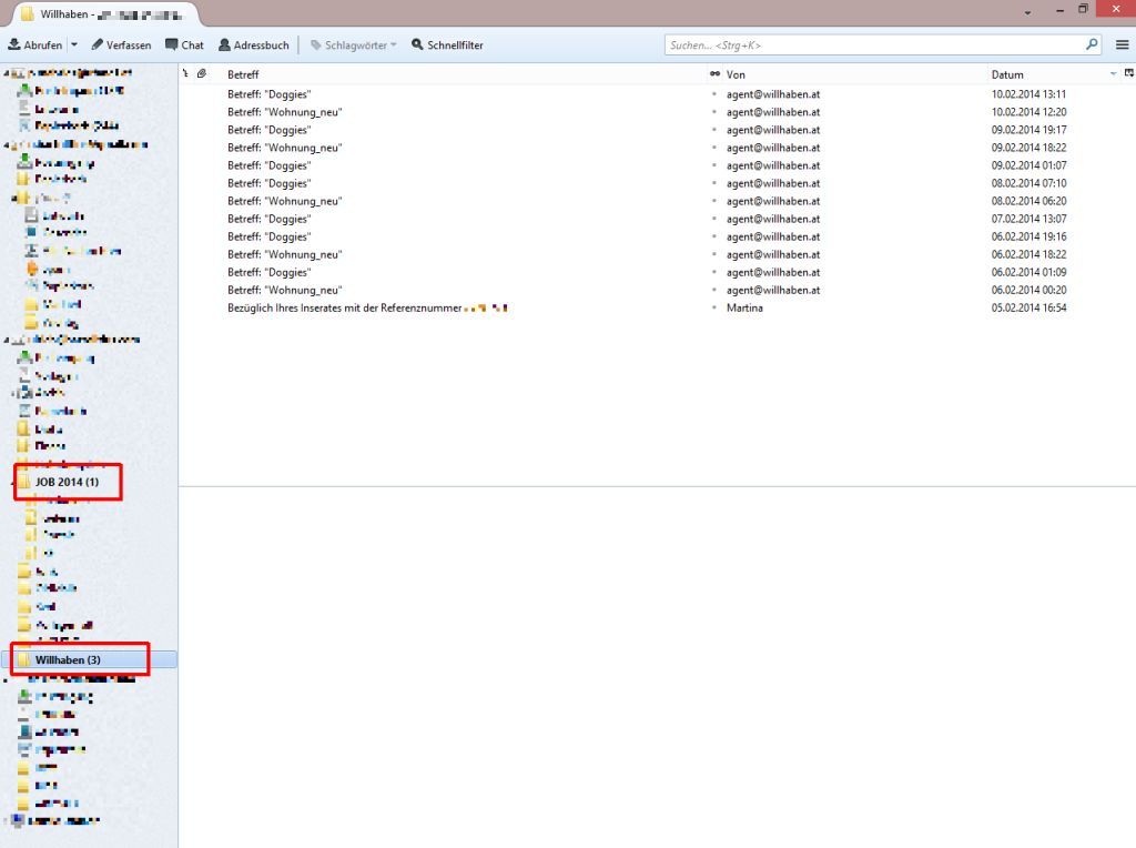

    Hallo liebe Thunderbird Community ! :hallo:
    Nach langer Internet Suche ohne erhoffte Ergebnisse hier mal 2 Probleme die mich mit meinem Thunderbird derzeit in
    Schach halten . :gruebel:
    Also :
    1. Ich habe jede Menge Filter am laufen die schon am Mail Server Aktiv sind . Wenn ich über Webmail meine Emails checke
    funktioniert immer alles . Richtige Mails im richtigen Ordner, Benachrichtigungen passen auch . Alles paletti . :top:
    Wenn ich nun am Thunderbird meine Mails checke dann sehe ich die Zahl der neuen Mails fett in Klammer .
    So sollte es ja auch sein , aber wenn ich in den Ordner gehe sind keine Mails drinnen . :flop:
    (die gelesenen Mails schon...die Neuen aber nicht)
    --> via Webmail sind diese aber schon da .

    silenzioso
      • 66,41 kB
      • 1.024 × 764

    Und es bleibt die Frage warum die Mails nicht angezeigt werden...
