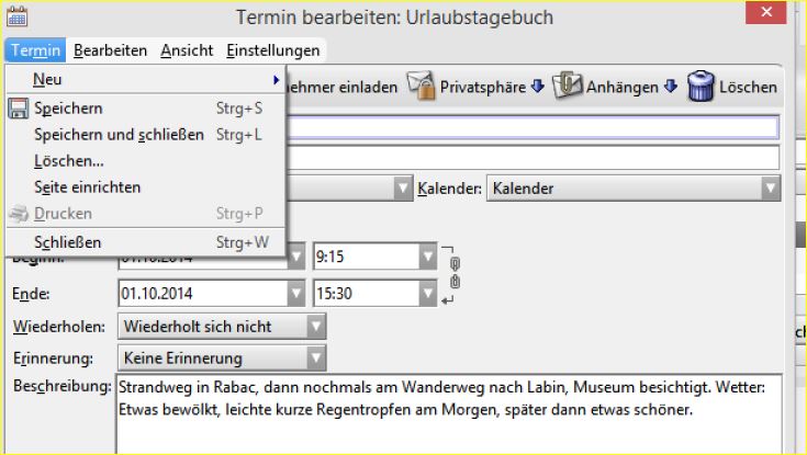

    seit kurzem (ich vermute mal, seit dem Update) kann ich keine Termine mehr ausdrucken. Öffne ich einen Termin, so ist das Druckfeld grau unterlegt, und kein Drucken möglich, wähle ich einen selektierten Termin ungeöffnet aus, kann ich zwar unter Datei das Drucken aufrufen, aber die Seite bleibt leer.. Früher war die Vorschau zu sehen...

  • Das Drucken eines einzelnen Termins aus dem Termindialog heraus hat noch nie funktioniert.
    Das Drucken mehrerer Termine vom Kalender-Tab aus sollte funktionieren. Prüfe bitte einmal ob du beim Versuch zu Drucken unter Extras > Fehlerkonsole eine Fehlermeldung erhältst.

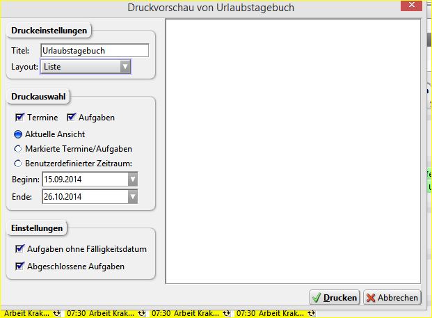

    Hab die Fehlerkonsole geleert, dann aus Kalendertab gedruckt ,aber Fehlermeldung hab ich keine bekommen. und hab nun eine leere Datei.... (ist auch in der Vorschau ersichtlich, das nix drinn ist, sonst hab ich da immer die Einträge gesehen) Und ja, die Termine haben einen Inhalt... :D

    1. bei geöffnetem Termin ist Drucken angegraut
    2. selektierter Termin => Datei - Drucken - Druckauswahl -
    Aktuelle Ansicht => alle Termine im Bereich Beginn - Ende werden angezeigt
    Markierte Termine/Aufgaben => der markierte Termin im Bereich Beginn - Ende wird angezeigt
    linuxfritz : Bitte prüfe Deine Einstellungen auf dem 2 Screenshot (alle Trmine und Zeitraum in der Vergangenheit)

  • ok, beim geöffneten Termin ist drucken nicht möglich und war scheinbar auch nie möglich, da hab ich mich geirrt... aber

    ich mache es bei allen 3 Rechnern gleich, nur bei einen funktionierts, so wie es soll.. bei den anderen hab ich einen leeren Bildschirm u. Ausdruck..
    ich wähle einfach einen Kalendereintrag, und gehe auf drucken (Datei Drucken) und dann kommt das Menu (siehe Bildschirmfoto im ersten Post) und dann kann ich auswählen was ich will, es bleibt das Fenster leer.. das passiert beim Rechner 1 , Windows 7 ,64 Bit, beim Notebook, Windows 8.1 64.bit.. nur beim Virtuellen PC unter Windows 7 , 64 Bit funktionierts , wie es soll. Den Druckertreiber schliess ich mal aus, weils sonst funktioniert, auch unter Thunderbird kann ich Mails ausdrucken, nur halt keine Termine bzw. genau genommen kann ich´s schon drucken, nur kommt nur weisses Papier raus (bzw. wenn man als PDF druckt, leere Seiten..)

    so schauts auf PC und Notebook aus -
    Drucken von Terminen fehlerhaft/nicht möglich
    und so, wie es sein soll, Screenshot vom Virtuellen PC (könnte jeder beliebige PC/Notebook sein, war nur Zufall, das ich grad eine VM-Maschine zur Hand habe)
